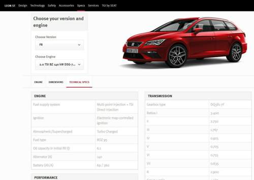

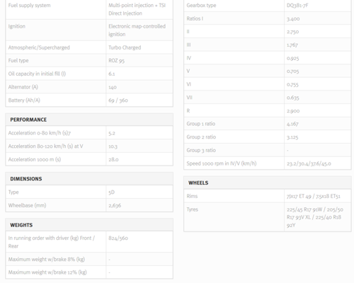

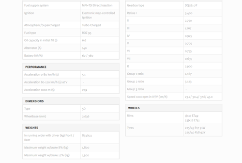

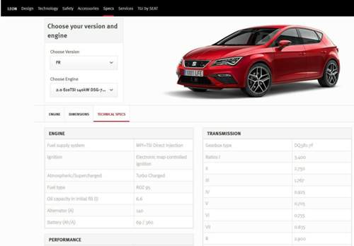

normalerweise werden dieselben Getriebe im VAG-Konzern eingesetzt. D.h. das Getriebe muss ein DQ381 Getriebe sein. Leider gibt es keine vernünftigen Inforamtionen über die Getriebeübersetzungen. Ich habe mal den Audi A3 als Allrad als Anhang beigefügt. Ich vermute Dein Leon hat eine längere Achsübersetzung, die eigentlichen Getriebestufen sind vermutlich gleich. Hast Du eine Info über die Getriebestufen? (bei meinem alten Golf waren die noch in den COC-Unterlagen gestanden.)
