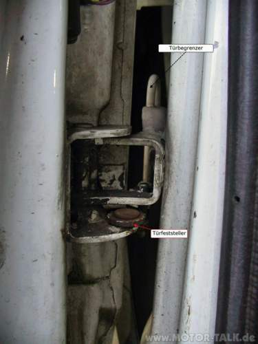

ich habe seit kurzem das Problem, dass meine Fahrertür beim Öffnen knallt.
Lt. meinem Kumpel soll das sog. "Faltband" abgerissen sein (es ist tatsächlich anders als auf der Beifahrerseite - dort ist das schwarze Dingens noch durchgängig und die Türe läßt sich ohne Knallgeräusch öffnen und schließen).

dann fangen wir mal an. Faltband=Fangband, und wenn das abgerissen wär, könntest du die Tür über den Anschlag hinaus öffnen, d.h. sie könnte am Kotflügel anschlagen.  Es sollten auch mal alle Drehpunkte mit einem Kriechöl eingesprüht werden, und das regelmäßig, da bei längerer Schwärgängikeit beim öffnen der Tür die Halterung an der Tür vom Fangband ausreißen kann.

leider kann ich über den Startus/Sebring nicht großartig helfen, da ich nur die Vorgängemodelle habe. Sollte es bei dir so aussehen wie auf dem Bild melde dich noch einmal. Wenn nicht, mache mir ein Bild und ich werde mich schlau machen.
Img-3485
wenn du zur ner vernünftigen werkstatt fährst , dann bekommt ein azubi das in locker 20 ausgetauscht haben , es sind dazu noch nicht einmal zwei mann nötig , da die seitenscheibe sowie ich weiß drin bleiben kann. nur ein paar schrauben und klipse der verkleidung gelöst , dann die stecker vom tür-bedienelement und vom spiegel abziehen und schon kann man die verkleidung zur seite stellen. danach brauchst du nur noch ne knarre und nicht zu dicke hände , dass türfangband ist meines wissens auch nur mit 3 schrauben befestigt . kannst den in der werkstatt die beschreibung mal geben und wenn du sicher gehen willst , dann bleibe während dem austausch in der werkstatt und guck auf die uhr. ich weiß die mechaniker hassen das und ich habe es auch immer gehasst , aber so kannst du auf die uhr gucken und bei der rechnung sagen , dass die keine stunde gebraucht haben. die werden dir dann was von chrysler stunden vorschriften erzählen ,aber in der regel kann man mit denen reden. also ,ich würde sagen , auch wenn man es das erste mal macht , sollte man aufkeinenfall länger wie 30min brauchen , achja , nochwas , achte darauf , dass die vor dem einbau die klipse ,die abgebrochen sind durch neue ersetzen. die dürfen auch nicht auf der rechnung stehen , da man mit technik und geschick das abbrechen vermeiden kann (und natürlich mit dem richtigen werkzeug und nicht nur mit nem schraubendrehen+putzlappen oder nur nem plastikkeil)

es scheint wirklich das Türfangband zu sein. Ich selbst fahre auch sehr häufig den Stratus meines Vaters und bin für alle Reparaturen und Wartungsarbeiten zuständig. Das Türfangband ist, genau wie beim Sebring, aus Kunststoff und bricht an der A-Säulenhalterung. Das kommt wegen der grossen und schweren Türen relativ häufig vor. Da hilft wohl nur ein Neuteil...

Es handelt sich um einen schwarzen Plastikummantelung, der gerne bricht. Wenn das passiert, dann schnappt er zurück wenn die Tür geöffnet wird, da der ummantelte Metallband unter Spannung steht.
Für die Tür in der Regel nicht gefährlich, nervt natürlich. Das ist leider eine typische Sebring Sache, aber leicht zu beheben.
