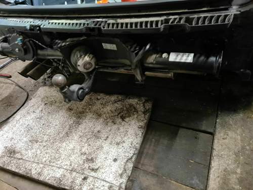

Bei der ausschwenkbaren AHK ist doch das Problem daß durch die Öffnung das Ding total von Dreck und Salz versaut wird was ihr nicht gut tut.
Hier nun meine Lösung :
Das Material ist eine 3 mm dicke Gummiplatte wie man ihn im Fachhandel billig von der Rolle kaufen kann. Er wird nach einer Schablone zugeschnitten. Der Gummilappen wird mit Schrauben mit durchgebohrten Löchern an der Abdeckung befestigt.
Vor dem Rausklappen der Kupplung zieht man kräftig an den beidseitigen Laschen der Gummiabdeckung . Die klappt dann runter . Zum Ausklappen der AHK muß man dieser eventuell noch nachhelfen weil sie etwas am Gimmi anliegt . Eigentlich sollte das Eigengewicht der AHK ausreichen . Bei mir kommt der Haken aber meist von selbst trotz fleißigem Ölen nicht runter.
Das ist aber nicht mein Entwicklerbier ...
Zum Schließen drückt man einfach nach dem Einfahren der AHK mit der Hand in der Mitte des Gummilappens diesen so rein daß die Hinterkante in der Öffnung verschwindet, die beiden Laschen aber draußen bleiben.
So ist die Öffnung verschlossen und der Gummi klappert nicht weil er unter Spannung sitzt.
Bis jetzt hat sich das bei mir bewährt.
Bemerkung : Die Schraubzwinge gehört nicht zum Funktionsumfang sondern dient nur der Beschwerung der Gummiklappe so daß diese drunten bleibt um was zu sehen :D

So - hier die Schablone.
Wichtig vor dem Ausdrucken : Der Maßstab stimmt eventuell nicht ganz. Ist etwas zu klein weil das A4-Format nicht ganz in der Länge ausgereicht hat für exakt 1:1.
Darum habe ich die Kalibriermaße für den Ausdruck angegeben.
Also : Maßstabsgetreu ausdrucken und auf ein Stück Pappe kleben. Die Schablone ausschneiden und den Umriß auf den Gummi übertragen. Dann ausschneiden.
Der Rest dürfte klar sein. Sieht man an den Bildern.
Gutes Basteln und in Zukunft saubere AHK `s !

Dafür kannst Du prima ein Stück alten LKW-Schlauch (gibt's beim Reifenhändler umsonst) einsetzen.
Themenstarteram 30. Juni 2016 um 16:28
LKW-Schlauch geht sicher nicht dafür. Ist zu weich - denke ich.
Ich habe 3 mm Flachgummi ( hat in der Mitte etwas Gewebe) verwendet wie man es im Gummifachhandel von der Rolle kaufen kann.
War damals ein Reststück vom Verschniitt für ein Trinkgeld. Also nach sowas fragen.
Der Gummi sollte schon eine gewisse Steifheit haben damit er einerseits in Form bleibt und er dann auch stabil fixiert ist. Weil das ist der Clou an der Sache daß er ohne sonstige Maßnahmen die Öffnung sicher verschließt und trotzdem mit einem Handgriff wegklappbar ist.
Als ich das austüftelte habe ich auch erst alles mögliche in Erwägung gezogen was sich aber als zu aufwändig oder zu kompliziert herausstellte.
Am Schluß wollte ich was möglichst Einfaches und ich glaube funktionell besser, im Aufwand einfacher und billiger geht es nicht mehr .
Wann hast Du zum letzen Mal einen LKW-Schlauch in den Händen und konntest Dich von Festigkeit und Materialstärke überzeugen? Für die kleine Öffnung sehe ich hier kein Problem, was auf eine zu geringe Steifigkeit des Materials zurückzuführen ist.
Für den Abschluss könnte ich mir übrigens prima eine Abdeck-/-schlußleiste aus beispielsweise Alu vorstellen, welche dann gemeinsam mit dem Material und Edelstahlschrauben fixiert wird.

Hätte noch eine Lösung anzubieten, nicht ganz so einfach, um den Diffusor bei Nichtgebrauch der AHK zu verschließen. Somit dann besser gegen Schmutz und Spritzwasser geschützt.
Eigentlich gebaut für eine Abnehmbare AHK.
Diffusor von VW Teilenummer: 5G6 – 807 – 568 – E – 9B9
Material aus dem Baumarkt:
Ca. 60 cm Alu-U-Profil 8 x 8 x 1 mm
Hartschaumplatte schwarz 3 mm
Winkel Kunststoff schwarz 20 x 10x mm
In die U-Profile je 2 Löcher 3,2 mm bohren um mit 4 mm Gewinde zu versehen
Profile innen am Diffusor mit 4 mm Senkschrauben befestigen.
Hartschaumplatte zuschneiden für die Öffnung am Diffusor.
In meinem Fall wird sie nach rechts geschoben und die außenliegende Seite muss dafür am rechten Ende verjüngt werden, wegen der Krümmung des Diffusors .
Siehe Fotos.
Themenstarteram 21. Februar 2018 um 18:24
Das ist die mechanische Edellösung :)
An so etwas dachte ich anfangs auch. War mir aber zu aufwendig.
Aber man muß wie ich sehe den Ausschnitt bearbeiten. Dürfte im eingebauten Zustand nicht ganz einfach sein.
Was die Teile kosten weiß ich nicht.
Jedenfalls funktioniert meine Einfachlösung perfekt . Da ändere ich nichts mehr.
Aber ob Deine Edellösung oder meine Einfache - wichtig ist daß das Loch unter der Kupplung zu ist.
Das dankt sie einem mit Sauberkeit und besserer Funktionialität.
So etwas sollte serienmäßig vorhanden sein denn dies wäre eine sinnvolle " App " .
Vielen Dank für die Idee !
