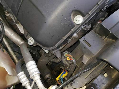

Fahrzeug: BMW E46 320i, 1998 Jg.
Ich habe mir gestern einen 320i, 1998 Jg. mit 179'xxx km zugelegt. Er fährt sich hervorragend - dazu habe ich gestern Bilder unter der Motorhaube gemacht. Könnt ihr irgendetwas sehen, was evtl. ersetzt werden sollte? Ich wäre sehr dankbar.

Sieht sehr trocken aus, also auf den ersten Blick erstmal alles in Ordnung.
Nur die Dichtung vom Servobehälter sifft etwas, das ist aber normal, mache da eine neue Dichtung rein und gucke wie das Öl aussieht. Ein Ölwechsel schadet nie ;)
Gruß Stormy
Bild 2 :
Sprüh mal bissl Fett (als Korossionsschutz) auf/in die 3 Kabelverbinder, sonst gammelt's dort irgendwann.

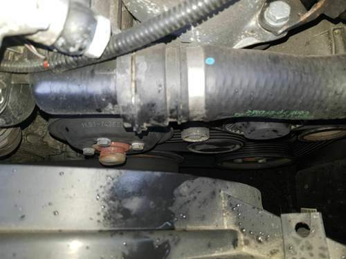

Auf Bild vier ist unten der Servoschlauch voll Öl. Ein Stück links daneben sitzt das Ölfiltergehäuse, hier ist wahrscheinlich die Dichtung vom Ölfiltergehäuse undicht.
Motor sieht soweit relativ trocken aus. Absaugschläuche scheinen noch die ersten zu sein, da kommt dann bald das Falschluft Thema.
...unabhängig davon ist beim E46 der Sechszylinder wahrscheinlich dein kleinstes Problem, denn der läuft eigentlich immer. Fahrwerk, Bremsen, Rost und Elektronik werden deine besten Freunde, wenn da noch nie was gemacht wurde. :D

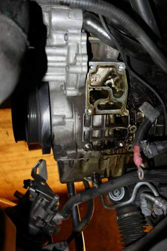

Beim defekten Ölfiltergehäusedichtung ist die ganze linke Seite und der Unterboden mittig voll mit ÖL. Der Servo Behälter sitzt bei dem Motor etwas weiter links, so das das da gar nicht auf die Servo Schlauchleitung vorne rechts unten vor dem Luftfilter tropfen kann.

Die M52 und M54 Motoren haben fast alle das Problem mit dem undichten Ölfiltergehäuse. Auf dem Foto hatte ich das Öl schon teilweise entfernt, ist echt ne riesen Sauerei.
Ölfiltergehäuse M54

Das kann man auf dem Bild ja gar nicht sehen. Aus der Ferne kann man natürlich auch nie 100% sagen was es genau ist, ggf. ist auch der Servoschlauch selber undicht, da hilft dann Leckweg.
Aber egal ob das Motoröl von der Ölfiltergehäusedichtung oder Servoöl vom Behälter, beides lässt sich leicht beheben.
