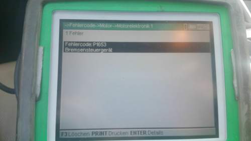

Fehlerspeicher ist Leer bis auf "Bremssteuergerät" , was auch immer das ist ???

Okay .
Tetser : Gutmann Mac cs 50.
Fehlercode mal im Anhang 🙂

AGM ist nicht der Hersteller sondern der Typ der Batterie, es handelt sich dabei um eine Gelfliesbatterie die anders aufgebaut ist wie eine normale Nassbatterie. Meine AGM-Batterie wird mit ca. 14,3 Volt geladen. Für eine normale Batterie sind die Spannungen in Ordnung.
Laut meiner Fehlercodeliste bedeutet P1653 "Bitte Fehlerspeicher des ABS-Steuergerät auslesen".
Ok, dann werde ich mal das ABS genauer auslesen.
