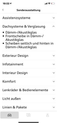

Welche Teilnummer hat es?
Wo kann ich sowas am besten bestellen?
[Von Motor-Talk aus dem Thema 'Suche Seitenscheibe' überführt.]
Siehst Du hier. Ich denke die TN geht wohl nach VIN. Es sei denn Du weißt welche Verglasung bei Dir verbaut ist.
