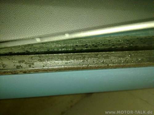

Guten Abend,
ist das möglich?!
Meine Seitenscheibe ist total verkratzt (senkrechte Kratzer). Das Auto wird normalerweise wöchentlich durch die Waschstraße gefahren. Letzte Woche habe ich es nicht geschafft und der Astra musste 2 Wochen auf seine regelmäßige Wäsche warten. Nach dem Wasch-Besuch sah ich mit Schrecken was passiert ist. Zwei Drittel der Seitenscheibe des Fahrer-Fensters sind total "blind".
Ich muss dazu sagen, dass ich keine "Wald- und Wüsten Rallyes" fahre. Der Wagen wird fast ausschließlich auf der BAB bewegt und verschmutzt dabei in üblichem Maße. Täglich muss ich wegen einer Parkschranke 2 Mal die Scheibe öffnen und schließen. Das wars.
Ich bin schon etwas entsetzt und not amused. Ich kann nicht glauben, dass dieser Schaden auf Grund meiner mangelnden Pflege entstanden ist. Da sehe ich wirklich jeden Tag weitaus weniger gepflegte Fahrzeuge...
Kennt jemand das Problem?
Bert
ich weiß ja nicht was Ihr für Seitenscheiben habt, aber bei mir liegt die untere Gummilippe an der Seitenscheibe nur an wenn die Scheibe geschlossen ist. Wenn ich die Seitenscheibe öffne berührt der untere Gummi das Fenster nicht mehr. Das bedeutet: Falls ich Wassertropfen an der Seitenscheibe habe und sie komplett runterfahre und danach wieder hochfahre sind die Wassertropfen noch immer an der selben Stelle. Da kann dann auch nichts verkratzt werden...
Wer mir nicht glaubt kann mir eine PN mit seiner E-Mail schicken und bekommt dann einen Videoclip von mir.
Gruß Heiko

Nunja wenn der Lack aussenrum ok ist liegts nicht unbedingt daran. Scheiben könne durchaus verkratzen, braucht nur ein "hartes" Staubkorn in den Dichtungsgummis versteckt sein. Das reicht schonaus das nach öffteren hoch und runter lassen die Scheibe verkratzt. Das selbe Spiel haste mit den Scheibenwischern an der Vorderscheibe ebenfalls.

Meist wird mit zu wenig Wasser (Scheibenreinigung) gewaschen.
Die Leute haben anscheinend Angst, viel Waschwasser aus dem Behälter zu entnehmen.
Ergebnis ist dann, dass der Dreck auf der Scheibe immer hin- und hergewischt wird.
Am besten: Viel Wasser (auch zum Einweichen des Schmutzes), und die Bosch TwinAir-Wischer.
Meine Scheiben waren damit immer sauber und kratzerfrei.
Die Seitenscheiben werden wie schon gesagt m.M. nach auch durch feinen Dreck in den Dichtungen verschmirgelt sein.
Da hatte ich auch leichte Spuren. Wenn man dann noch viele "Parkhausfahrten" hat, bleibt das nicht aus.
Ich habe mir angewöhnt, die Seitenscheiben mit einzuwachsen (Nigrin Hartwachspolitur). Das schützt etwas.
