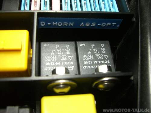

aber mit der Schaltung liegst Du noch günstig, hab letzthin gesehen, BMW-Mert... aus Frank.... bietet eine Schaltung für die ABS-Optimierung (ABS-Blinken) für über 200€ an, das ganze wohlgemerkt ohne Arbeit bzw. Einbau!!!
Das ganze Material kostet auch nicht mehr als für Seitenständer-Schaltung, also wenn Du da Schaltungen vertreibst - oder evtl. sogar mit Einbau anbietest, glaube ich, wirst Du ganz schnell reich!!!
PS.: der von Dir verwendete Platz ist bei mir schon vergeben (siehe Bild), aber dann gibt´s bestimmt auch noch andere Möglichkeiten!
Gruß aus Mittelfranken

Wenn ich dein Bild richtig deute hast du wohl auch ne Stebel-Nautilus drin? ;)
Da erschrecken sich beim Testhupen die TÜVler immer so schön :D
Übrigends, saubere Ausführung, was man so sieht!
