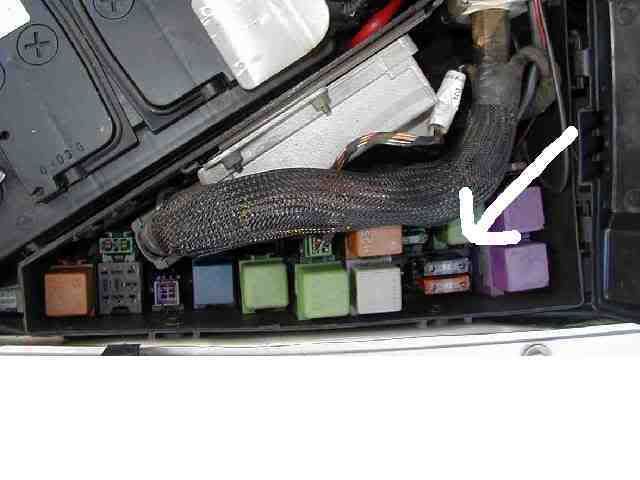

Hallo zusammen - hab da mal wieder ´ne Frage ;-) Meine Sekundärluftpumpe jault morgens dermaßen laut und jämmerlich,das ich sie am liebsten abklemmen,oder totlegen würde. Wie und wo kann ich das am besten und einfachsten tun??? Eigentlich dürfte es doch keine großen Auswirkungen haben,ob die nun die 1 Min. morgens läuft,oder nicht - was meint ihr???

Hallo!
Einfach die Sicherung im Motorraum ziehen,dann ist sie lahmgelegt.
Sicherung
Mfg
falkeFoen

Hallo und Gruß Falke - kann das Foto leider irgendwie nicht öffnen - welche Sicherung wäre denn das,bzw. wo sitzt die genau??

...hm...hab heut morgen nach Motorstart mal die Sicherung gezogen (sogar beide,die da sind) aber das Gebläse ist nicht ausgegangen??? :-( oder muß ich die vor Motorstart rausziehen? Wollte halt nur sicher gehen,das es auch die richtige Sicherung ist...

Was für ein Motor hat Dein Omega und hat er Kllimanlage.
Bei Autos mit Klimaanlage sitzt das Relais im Motorraum. Hinter der Batterie ist ein dreieckiger Deckel, hochklappen und das Relais in der spitzen Ecke (zur Batterie) ist für die Sekundärluftpumpe zuständig. Man kann an der Pumpe auch die Kabel lösen und isolieren und dann in der Nähe fixieren.

Hallo Falke - es ist ein 2.0 16V mit Klimatronic. Also einfach das Relais abziehen und fertig???
Hallo!
Ja Relais raus das wars.

Ich habe auch noch den Stecker vom zugehörigen Magnetventil abgezogen, weil sonst für die eine Minute wo es aufmacht rückwärts Abgase strömen.

Hallo Werner - worüber wird denn das Magnetventil gesteuert? Hab jetzt das Relais abgezogen und Ruhe ist´s - meine Nachbarn können morgen´s wieder schlafen ;-)) Öffnet das Magnetventil trotzdem,bzw. droht mir dann böses? (außer das Tom petzen könnte ;-))
Hallo opelzomega,
um ehrlich zu sein keine Ahnung worüber das Magnetventil gesteuert wird.
Möglich, das es auch über das Relais geschaltet wird, dann hätte sich das Thema ja für dich erledigt.
Wie gesagt ich habe den Stecker abgezogen, weil beim Kaltstart für eine Minute so ein komisches Geräusch zu höhren war. Seit dem ist Ruhe.
