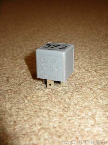

So, nachdem ich heute den ganzen Tag am Auto verbracht habe, nun meine Erfahrungen...😉
Nach dem Mittagessen bin ich zu meinem Schrauber gefahren, der den Fehlerspeicher ausgelesen hat und mit mir zusammen oben rechts im Motorraum die Box mit dem Motorsteuergerät aufgemacht hat. Ich habe schon böses befürchtet, da beim 4A damals auch das Ding kaputt war....sehr teuer🙄
Na gut, er hat dann das entsprechende Relais rausgenommen und irgendwie den Stromfluss gemessen. Er meinte ich solle das tauschen. Hab es dann rausgelassen und zum 🙂 gefahren. --> Fehlermeldung, aber wenigstens war das Ding aus. Mit dem neuen Relais blieb es dann auch aus. Also bis jetzt alles grün😉 Kosten: 20,87 € inkl.

Kannst Du mir sagen, welches Relais das ist oder hast vielleicht sogar ein Bild?
Dann kann ich das bei mir auch mal tauschen.
Evtl. würde mir auch die Teilenummer reichen. Die steht doch bestimmt auf dem Relais drauf, oder?
Naja, ich hab keine Bilder gemacht, aber ich mach so ein Foto und zeig dir wo es sitzt...von dem alten hab ich noch die Nummer, die schreib ich morgen hier rein. Es gibt aber ein Nachfolgerelais. Aber das schafft der 🙂 dann. Wenns morgen noch alles frisch ist, wirds wohl drann liegen, wenn dann der Fehler nach Löschen des Speichers wieder weg ist, bin ich glücklich.
Super - dann kuck ich morgen noch mal rein :-)
Danke schonmal !!
Hallo creativboxx.
um an das Relais zu kommen, machst die Motorhaube auf, dann die ganz lange Dichtung ab und das große Kunststoffteil ab, wo auch die Batterie unter sitzt.
Dann richtest du dein Augenmerk auf die Box ganz oben rechts (von vorne gesehen^^).
Da kann man relativ einfach die Schrauben abmachen, bis auf eine, die unterm Scheibenwischerarm ist. Entweder haste jemanden in der Familie mit "Minihänden" oder fummelst ein bissl mit verschiedenen Knarrenschlüsseln.
Ist das Ding auf sitzt wiederum rechts das Motorsteuergerät mit einer Klemme drüber. Links davon das Relais, von dem ich ein Foto anhänge. Da dein S6 ja auch Bj. 2000 ist, hast du gute Chancen, dass es ebenfalls so aussieht..😉
Bei Fragen musste nochmal nachhaken. Ich werde nachher bei meinem Diesel Inspektion machen, dann kann ich ein Foto von innen machen, falls es da auch so aussehen sollte.
Die Nr. ist 8D0 951 253A
ersetzt durch die neue Nr. 8K0-951-253
Bis dahin, schönes WE
Relais
