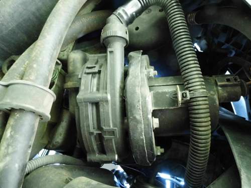

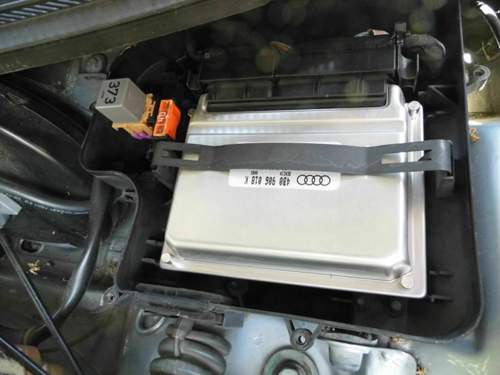

Ja, entweder den Stecker von der Pumpe ab, 40A-Sicherung oder Relais 373 in der E-Box im Wasserkasten ziehen.
Falls Du den Stecker ziehst, mach mal den kleineren Schlauch ab: kommt stinkende Brühe raus, ist auch das Kombiventil im Eimer und wahrscheinlich auch das Fett aus dem Lager der Pumpe ausgewaschen. Deshalb wird die mit der Zeit so laut.
Wenn Du aber die E-Box aufmachst, kannst Du vorher ein neues Relais besorgen und gleich einbauen. Hinweis: eine Schraube des Deckels sitzt ungünstig unter dem Windabweiser, mit kleiner Ratsche und (Lang-)Nuß geht das aber. Nach dem Wiederaufschrauben muß der Deckel 100%ig wasserdicht sein, sonst ist das Motorsteuergerät irgendwann futsch!

Wenn das Relais nicht öffnet läuft das Ding weiter, Neues auf jeden Fall mal rein.

Anschließend habe ich den Wasserkasten geöffnet allerdings kam ich an die hintere Schraube nicht ran, könnte es aber so weit öffnen dass ich das Relais abziehen konnte. Bin jetzt mal gespannt ob er morgen wenn die Batterie geladen ist wieder anspringt.

[...] allerdings kam ich an die hintere Schraube nicht ran, könnte es aber so weit öffnen dass ich das Relais abziehen konnte. [...]
Das war nicht so gut, weil der Deckel jetzt verzogen/angebrochen ist und wahrscheinlich nicht mehr dicht sein wird. Auf dem Relais steht 373 drauf? (Je nach Modell können dort weitere oder andere Relais' stecken)
