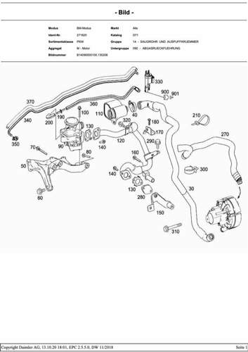

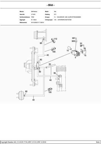

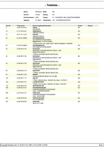

In EPC wird das Abgasrückführungssystem recht umfangreich dargestellt. Anbei das Unterdrucksystem mal zum Anschauen für Dich.
Egr-m271-evo
M271evo-bild-egr-teile

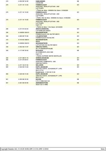

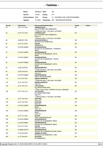

Anbei noch das System AGR.
M271evo-bild-agr
M271evo-teileliste-agr-seite
