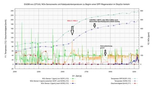

Dazu habe ich heute mal den Heimweg aufgezeichnet, beginnend in München-Moosach über den Frankfurter Ring, und zwar zu einer nicht so günstigen Zeit. Das Problem, dass Temperaturen unter 200°C auftreten, scheint es gar nicht zu geben. Im Standgas liegt die Abgastemperatur an der Turbine des Turboladers bei 190°C, und die DPF/SCR-Kombination ist nicht mehr unter 200°C gefallen, trotz einiger Ampeln, an denen ich mehrere Rotphasen lang stand. Für diesen Test habe ich die Start/Stop-Automatik abgeschaltet.
In der AU wird, soweit ich weiß, warm getestet, und nicht im Standgas, sondern schon darüber. Nach dem, was ich heute aufgezeichnet habe, treten da Temperaturen unter 200°C sicher nicht auf.
Außerdem kenne ich das Thema des Ammoniumnitrats eigentlich nur bei zu hohen NO2:NOx-Werten. Frühere Vanadium-basierte SCR-Katalysatoren von Euro IV-LKW brauchten hier einen Wert von 0,5, um bei niedriger Temperatur gut zu funktionieren, und bei über 0,5 kommt es bereits zu Bildung von Ammonium-Nitrat. Dagegen kommen Kupfer-Zeolith-Katalysatoren mit deutlich weniger NO2 aus, und vor allem ist das Band breiter. Man kann praktisch den DOC so beschichten, dass er nie NO2:NOx-Werte erzeugt, die am Ende wegen zu hohem NO2-Anteil zu Ammonium-Nitrat führen.
EDIT Das mit der Temperatur zur Zersetzung von Ammoniumnitrat stimmte so nicht, da habe ich etwas verwechselt. Aber Ammoniumnitrat zersetzt sich zu Lachgas, was man auch nicht haben will.
