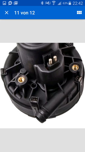

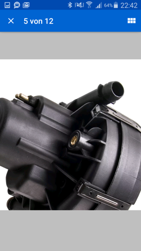

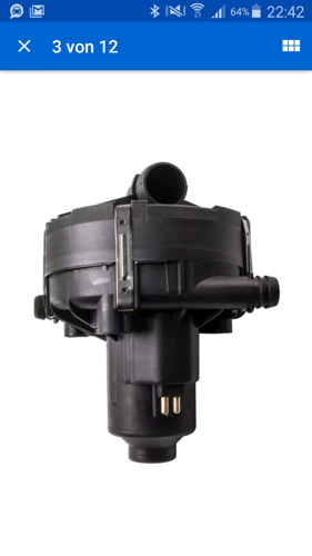

Die Pumpe sollte eigentlich so aussehen.
Screenshot-2018-04-27-22-42-22
Screenshot-2018-04-27-22-42-55
Screenshot-2018-04-27-22-42-33

Beide Pumpen sehen identisch aus, der unterschied liegt an Teilenummer. Ob Funktion identisch ist weiss ich nicht.
