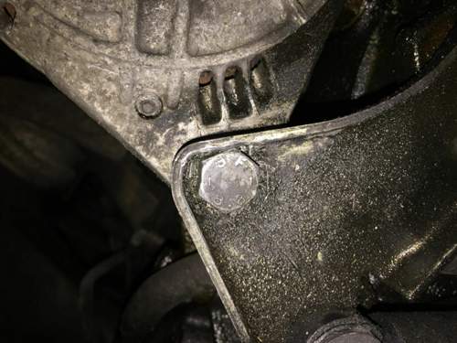

ich schließe mich hier mal an, da ich gerade etwas verzweifele.
@Ben1338 schrieb am 9. August 2016 um 08:58:49 Uhr:
LiMa-Tausch ist beim 102 aber auch nicht wirklich super. vorallem wenn die untere schraube sich mit dreht und man sie mti einem Schraubenzieher verkeilen muss, weil kein schlüssel drauf/dran passt.
Genau das Problem habe ich gerade (siehe Foto).
Heißt das, man kann die untere Schraube der Lichtmaschine auch von hinten lösen (wenn man die vordere irgendwie fixiert)?
Bei mir passt von vorne nämlich auch nichts drauf - kein Schlüssel, keine Nuss, nichts... :(
Vielen Dank im Voraus für euere Hilfe! :)
MfG
el lucero
LiMa-Schraube
genau so: Von hinten lösen!
Gruss
Axel

Moin,
ich hab das damals so gelöst, dass ich einen schlanken 10er Maulschlüssel seitlich zwischen dem Mutternkopf und dem gebördelten Blech verkeilt habe. Dann die Mutter auf der Rückseite der LiMa mit Knebel und ggf. Rohr lösen.
Falls du eine Möglichkeit zum schweißen hast, würde ich gleich den Kopf einer M12-Innensechskantschraube abflexen und auf deine Schraube schweißen, dann hast du den Ärger nicht nochmal. :)
Viele Grüße
Simon

am 21. Januar 2018 um 13:08
vielen Dank euch, Axel und Simon! :)
Hat dann letztendlich alles geklappt.
Eine Möglichkeit (oder gar die Fähigkeit) zum Schweißen habe ich nicht - ich hoffe, ich muss die Lichtmaschine nicht so bald wieder ausbauen.

am 21. Januar 2018 um 22:26
Statt da rum zubraten lieber das Blech wieder gerade biegen. Dann hält der schraubenkopf von ganz alleine fest.
Gruß Stefan
