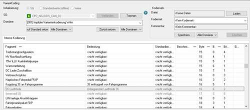

Themenstarteram 18. März 2022 um 22:04

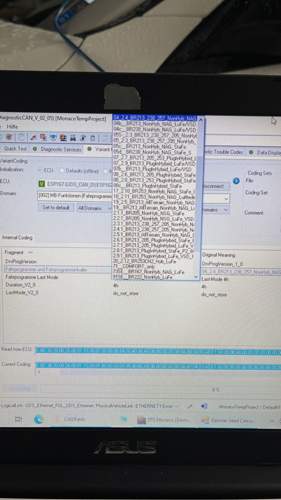

Ich fange mal direkt selber an:
-Gerät Openport Tactrix 2.0
-Fahrzeug W205 MOPF 2019
-Start-Stop Codierung (Last mode)
-codiert mit DTS
Ist im Steuergerät CPC_NG hinterlegt. Codierung geht nur mit Freischaltung über die Sicherheitebene. Nach dem freischalten kann man auswählen wie sich die Funktion verhält, immer an oder immer aus, es wird dauerhaft, auch nach dem Zündungswechsel, die letzte Schaltereinstellung gemerkt.
W205-mopf-cpc-ng

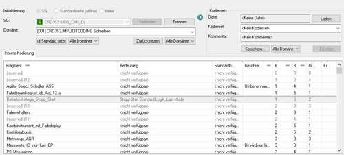

Themenstarteram 18. März 2022 um 22:23
-Openport Tactrix 2.0
-C-Klasse W205 2016er
Ist im Steuergerät CRD3S2 hinterlegt. Codierung geht nur mit Freischaltung über die Sicherheitebene. Nach dem freischalten kann man auswählen wie sich die Funktion verhält, immer an oder immer aus, es wird dauerhaft, auch nach dem Zündungswechsel, die letzte Schaltereinstellung gemerkt.
W205-vormopf-crd3s2

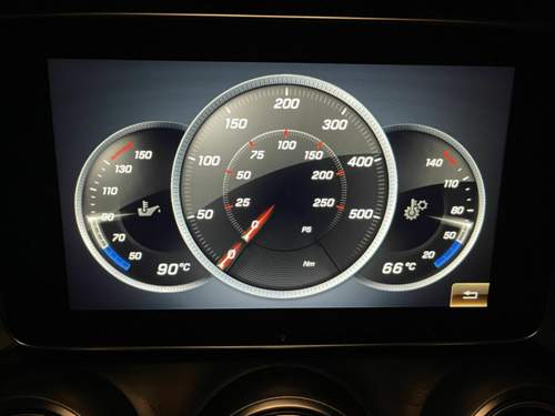

Hallo Grandel,
coole Idee und ich bin dabei.
- Gerät: Original Connect4,
- überwiegend (noch) mit Vediamo
S205, Anzeige im Comand von Bordspannung auf Getriebeöltemperatur geändert

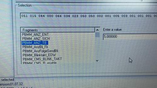

S205, Tippblinken im BC_F222 von 3 auf 5 erhöht

Und dir ist schon aufgefallen, dass du codiert hast ohne die richtige Variante zu haben :D
Themenstarteram 19. März 2022 um 6:41
Das ist Sumulatiobsmodus.

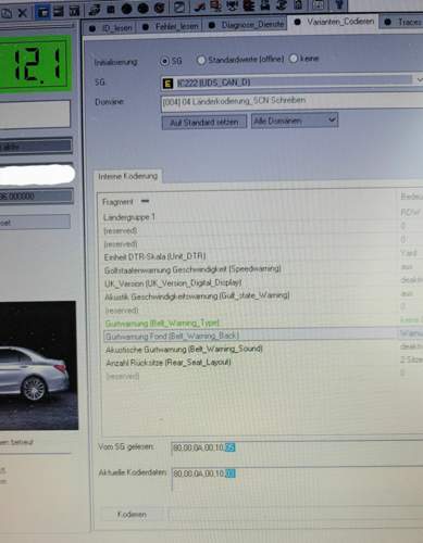

am 19. März 2022 um 6:49
Gurtwarner deaktivieren bzw die nervige Warnung für die Fond Sitze!
@Grandel schrieb am 19. März 2022 um 07:41:52 Uhr:
Ist das gefährlich?

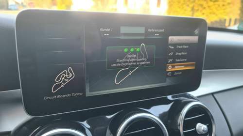

Themenstarteram 19. März 2022 um 9:08

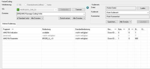

Bissl Blödsinn im Comand online eingeschaltet.
Die Parameter trage ich noch nach.
20220319
Meinst du mit Sicherheitsebene das Motorsteuergerät oder die Firewall?
@Grandel schrieb am 18. März 2022 um 23:04:46 Uhr:
-codiert mit DTS

Themenstarteram 19. März 2022 um 17:45
Es geht den Sicherheitszugriff auf das Steuergerät. Muss man freischalten bevor man Codierung schreibt.
