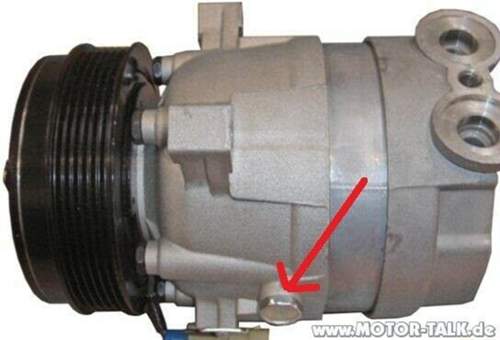

Habe jetzt den alten Klima Kompressor raus ,bissel gegoogelt und habe ein Kompressor 32 km entfernt gefunden.
Bin dann mit dem Roller grade 64 KM gefahren ich sag euch das war kalt :D.
Angekommen und wenn ich an mein Alten drehe dreht sich die aussenwelle mit ,bei den neuen nicht kann nur betten das es das jetzt wahr.Werde den Neuen jetzt mal einbauen ,jetzt sagt mir der Verkäufer ich müsste ihn befühlen sonst läuft er Trocken und würde das gleich passieren stimmt das ?.
mfg
man muß den alten Kompressor mit neuem Öl befüllen,ist ein PAG 150 Öl.Füllmenge ca,200-240 ml von diesem Öl.
alten Kompressor umdrehen,mit den beiden Anschlüssen nach unten,die Schraube in der mitte vom Gehäuse(Schlüsselweite 14 oder 17mm) rausschrauben und in Ausbluten lassen bis das alte Öl draussen ist,dauert 30-45 minuten.
das meiste kommt an der rausgedrehten Schraube raus!
ein kleiner Rest Öl bleibt immer drinne!
danach,über die Rausgedrehte Schraube langsam das neue Öl einfügen.
dann einbauen und zum Klimaservice!
mfg

Wenn ich mich nicht komplett irre sind an deinem Kompressor ja Klimaleitungen, wenn die leer sind, wovon ich ausgehe dann solltest du die Klima nicht einschalten, sonst läuft er gleich trocken und dann wars das mit deiner Klima.

Ups, da war wohl jemand schneller und präziser als ich ;)
Da besteht keine Gefahr,wegen Einschalten!
über den Hochdruckschalter der Klimaanlage,wird die Klima abgeschaltet,wenn kein Druck in der Anlage ist,normal sind ja Druckwerte in der Anlage,die über 5Bar sind und kann man alles fertig einbauen und danach zum Auffüllen fahren!
mfg
Danke Rosi, das wusste ich nicht. again what learned :D
