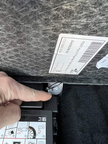

Ich habe mal eine Frage an den Schwarm
Hat einer eine Idee, wofür diese Schlaufe sein könnte?
Wenn man leicht dran zieht, dann federt es etwas
Ich will das nur nicht antesten, nicht, dass ich nachher die Batterie vom Fahrzeug entkoppel
5 Antworten
Ich glaube, das ist die Notentriegelung der Ladeklappe.
So ist es
Schön, das mit der Schlaufe zur Noteintriegelung - aber egal, was ich mache, die Ladeklappe (B250e) ist immer u öffnen und nie verschlossen.
@autowip
Sobald du dich mit dem aktiven Schlüssel nahe genug am Fahrzeug befindest, entriegelt die Ladeklappe automatisch.
...danke für den Hinweis, das habe ich so nie recht bedacht.
