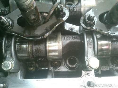

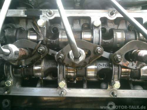

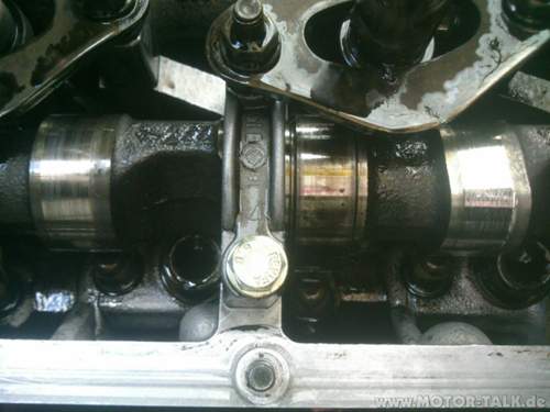

Also es hört sich verdammt nach eingelaufener NW was ja leider bei dieser Aggregate ein Klassiker ist.
Beispiel hier : https://www.youtube.com/watch?v=JzDzLV7v3Dg
Hätte sonnst auf ein defektes Motorlager getippt. Wenn ich mich gut erinnern kann sind es hydraulisch gedämpfte Motorlager die über Leerlauf-rpm hart geschaltet werden und unter weich sind um die niederfrequenten Schwingungen des Motors zu dämpfen.
EDIT : Habe mal in meinen Papierkram nachgeschaut : beim Ausfall der Steuerung der Motorlager bleibt die weiche Lagerung aus und der Motor vibriert spürbar im Leerlauf.
Themenstarteram 12. Juni 2015 um 20:12
Motorlager hatte ich auch mal gedacht,da das Geräusch mitunter weniger ist,wenn er bissle schräg steht. Kann man eingelaufene NW erkennen?Müssen demnächst die Dichtung der Ventildeckel erneuern und da kann man ja glaub schön drauf schauen.
Das auf dem Video von Lumbermatt hört sich aber anders an als das Geräusch was der TE hochgeladen hat . Eingelaufene NW hört man auch wenn man vorm Auto steht bzw in den Motorraum reinschaut .
