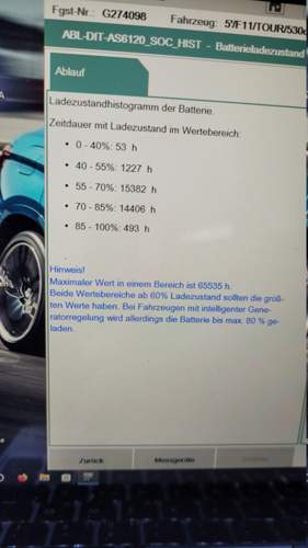

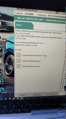

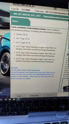

Aber hab die Batterie jetzt mal Ausgelesen und so schlecht ist die eigentlich nicht.
Im BC hab ich keine Fehlermeldung,
Laut Auslesen aber den Fehlercode mit Batterie Defekt oder gealtert drin. Den kann man ja nicht mehr Löschen bevor nicht eine neue Batterie rein kommt und eingetragen wird.
Aber Laut Batterie Test beim Auslesen soll die Batterie noch passen. Klar fast 7 Jahre alt und 200tkm gelaufen, da spendier ich gern eine neue.

Eine 7 Jahre alte Batterie verliert von ganz allein an Ladung, vorallem bei tieferen Temperaturen, da braucht es keine Verbraucher dazu. Wenn es schon im Fehlerspeicher stand wird es Zeit die Batterie zu tauschen. Es ist auch nach 7 Jahren nicht ungewöhnlich.

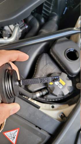

Servoöl würd ich vielleicht auch tauschen, ist schon etwas braun und riecht nicht mehr ganz frisch, ein klein wenig "verbrannt".
Den Ölstand kann ich schwer deuten, sind zwei Markierungen, 20° und 80°. Bin etwas unter 20° Markierung bei leicht warmen Motor. (Bild Anbei)
Erst mal ATF (Servoöl) nachfüllen und kontrollieren, ob wo was raus drückt...

Wie meinst du das, hab ich deiner Meinung zu wenig drin? Hab sonst keine Undichtigkeiten feststellen können. Aber so ganz versteh ich die Anzeige vom Messstab nicht.
Glaubst du das hat was mit der schwergängigen Lenkung bei wenig Spannung zu tun?
Fahr ihn warm und messe dann - ganz einfach :)
Sieht für mich etwas niedrig aus. Ich würde ja bei meinem nachschauen, habe aber keinen X und somit elektrische Servo...
