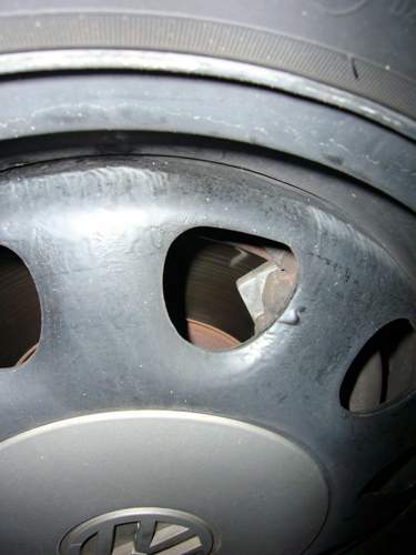

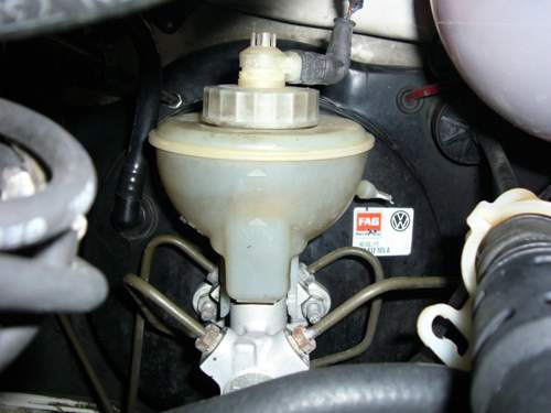

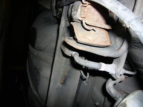

Themenstarteram 15. Juni 2009 um 13:02
Hallo Alle zusammen,
ich habe jetzt mal nachgeschaut und die Teile mal fotografiert ;) Muss Füllstand auf Max stehen oder ist das so richtig ?
LG Thomas
Beifahrer-ha
Beifahrerseite
Beifahrerseite-va
+4
Füllstand söllte auf max stehen...
Dann hast du kein Problem mehr damit...
Söllte jedoch dann der Stand wieder sinken, hast du irgendwo ein Leck (den dann verlierst du Bremsflüssigkeit...
am 15. Juni 2009 um 18:22
Bei mir waren mal an der hinteren Bremse die Bremszylinder undicht. Waren auch Trommeln. Vielleicht da mal guggen, falls der Stand wieder sinkt.
am 15. Juni 2009 um 20:17
hi,
klötze sind ja wohl ok,hab ich glaub ich gelesen,kann sein:hauptbremszylinder defekt,trommeln hin,zuwenig bremsflüssigkeit hat er ja nich,bei meinem wars erst verlust von bremsflüssigkeit und dann hat sich leise weinend bremstrommel links abgemeldet..:mad::mad:hab dann beide neu und wieder schön..:p
gruss irmin
Themenstarteram 16. Juni 2009 um 16:53
ich war vorher bei VW gewesen und hab das Problem denen mal so genau wie möglich vor Ort geschildert ;) Darauf hin wurde der Wagen auf die Bühne genommen und folgende Dinge geprüft :
- Bremsleitungen aus Metall am Unterboden
- Bremsschläuche Vorne
- Bremsschläuche Hinten
- Bremskraftregler
.... mit dem Resultat, dass keine Undichtigkeit zu sehen ist bzw. war. Diese Feuchtigkeit auf den Schläuchen - siehe alte Fotos - rührte dann wohl von der Autobahnfahrt bei starkem Regen vom Vorabend her !
Als dann natürlich keine Undichtigkeit zu sehen war, da hat der VW - Meister einfach kurzer Hand mal dann die Bremsflüssigkeitsflasche aus der Werkshalle geholt und den Behälter bis Max. - Markierung voll gemacht und ich solle es einfach beobachten mit dem Füllstand, denn wenn er sich nochmal ändert muss ich nochmal zur Werkstatt.
Nach der Auffüllung habe ich dann öfters mal Bremsungen durch geführt und muss sagen, dass er " deutlich " besser bremst als vorher ;) und diese Anzeige ist nicht mehr aufgetaucht !
Danke an Alle, die geantwortet haben, aber auch an die, die das hier mit dem Füllstand sagten !!! Im Anhang noch ein Bild wie der Behälter jetzt aussieht ;)
Gruss Thomas
P1090987
Bei einem Füllstand zwischen Min und Max bremst natürlich das Auto gleich gut.
Was so ein paar Milliliter für einen Einfluss auf das subjektive Empfinden haben können.
Ich würde trotzdem mal nach den hinteren Bremszylindern gucken. Wenn die nicht dicht sind, sieht man das von aussen nicht, da der Bremsabrieb in der Trommel die austretene Flüssigkeit bindet. Hatte dieses Phänomen schon 3 mal bei verschiedenen Autos, war immer ein Radbremszylinder in der Trommel undicht.
am 17. Juni 2009 um 9:36
Ich denke nicht dass etwas undicht ist , aber was der in der Werkstatt gemacht hat ist nicht in Ordnung !!
Beim nächsten Bremsbelagwechsel , wenn die Bremskolben zurückgedrückt werden läuft dir oben aus dem Behälter die Sosse raus da zuviel aufgefüllt wurde, da freut sich der Lack => Bremsflüssigkeit löst Lack auf !!!!
Stelle den Stand wenigstens ein wenig unter MAX ein, und schau dir zur Sicherheit nochmal die Bremstrommeln bei trockenem Wetter an, wenn die nass sind musst du die Zylinder hinten nachschauen lassen ( Bremsflüssigkeit trocknet nicht ) !!!
