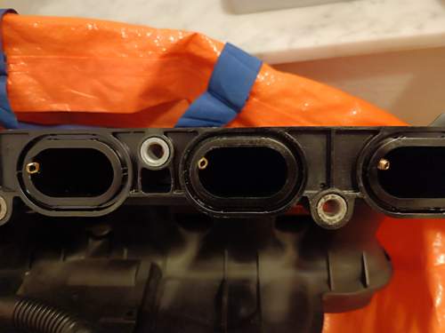

Oder kommst du wirklich NICHT in den CutOf Bereich? Dann stimmt evtl die Einstellung generell- speziell OF_inj nicht. Der n52 läuft mit etwas ungewöhnlichen Werten, das glaubt mancher Umrüster nicht :-) Dazu ne suboptimale Eingasung und eine schlechte Leerlaufeinstellung sorgt für dieses niedrige Last ruckeln.
