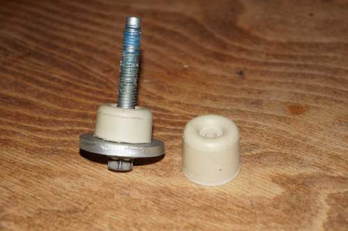

angeblich nicht mehr zu bekommen, weiß jemand mehr?

Keine Ahnung. Aber ich hab damals meine selbst gebaut, war erheblich günstiger.
Sicher? Das ist doch nun wahrlich für 80% der P26-Population ein Standardersatzteil. Die Zubehörsparte von Volvo wäre ja blöd, den Artikel auszulisten bei Stückpreisen von regulär um die 27Euro.
IMHO ist die SEM-Schraube eigentlich für den XC90 vorgesehen gewesen. Macht aber nix, muss nur funktionieren (wie ich vor kurzem schrieb).
genau so ist es, xc90 lässt sich aber für andere auch nutzen
Hab die 30714142 bei meinem V70 eingebaut - Unterschied wie Tag und Nacht - bin seeehr happy ( lt Aussage eines Volvo Meisters (ja ja Hörensagen) soll man die Dinger alle 3 Jahre wechseln ..................

Eine Bau Anleitung für einen Gummikonus? Nee, gibt's nicht. Aber halten tuts.
Ratzfatz selber geschnitzt mit Türstoppergummis ;)
Gummipuffer

Und funktioniert + hält das dauerhaft? Wäre ja toll! Nutze ich einfach die alten Schrauben weiter oder müssen da neue rein (weil es Dehnschrauben sind)?

Also, das von volvocrasher ist ja als Versuch ganz nett, es geht aber viel einfacher und besser. Nur die vom Durchmesser her passenden Puffer kaufen, in der Länge kürzen und fertig. Die passen vom Durchmesser wirklich absolut exakt, wie dafür hergestellt. Ratzfatz gebaut. So sehen meine aus...
Sems
