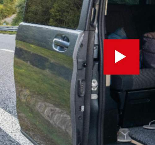

Heute gesehen!
Sieht mir verdächtig nach W447 aus?!:eek:

Das Startbild des Videos bestätigt leider doch meine Vermutung: Es war ein W447 !

sollte eine mechanische tür gewesen sein....
die elektrische hat keine PIN Leiste an der Tür.
Wenn die Kindersicherung bei einer elektr tür ?? drin ist, geht beim ersten ziehen am hebelgriff der Türversperrpin rauf. Danach kann man so oft ziehen wie man will. Die Tür bleibt zu.
