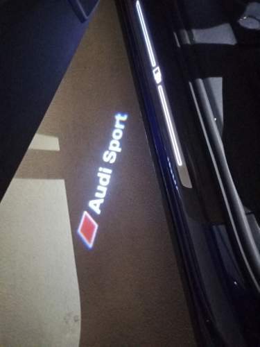

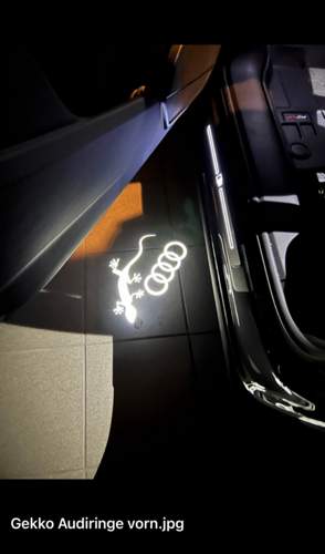

Sag uns doch mal, welche neuen Lampen Du gekauft hast. Gibt ja einige. Und dann wollen wir auch Fotos sehen, wenn Du fertig bist
Also zwei Stück habe ich nun ausgebaut. Aber ohne Beschädigungen , selbst mit einem Aushebelwerkzeug, geht es fast nicht. Ich habe das S Audi Sport Logo genommen. Nach so vielen Jahren Bmw und M wusste ich nicht so recht. Das mit dem Quattro Gecko gefällt mir auch ganz gut. Nun kann ich die Logos ja leicht tauschen. Anbei Foto.... Bei Dunkelheit mach ich eins vom Logo.
