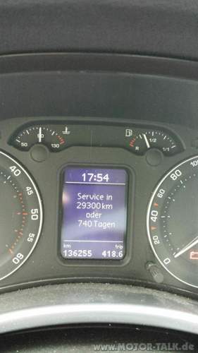

Hallo Gemeinde,
folgende Frage bezüglich der Intervallanzeige habe ich.
-Auto frisch aus der Inspektion geholt.
-nächsten Servicetermin per Abfrage gecheckt.
- angezeigt wird : 15000 km oder 744 Tage.
Auto ist auf Longlife service eingestellt.
Das heist doch 30000 km oder 2 Jahre.
Warum in meinem Fall nur 15000 km.
Laut Freundlichem wird jetzt erst auf den nächsten km mein Fahrprofil analysiert und dann die km angepasst.
Wie ist eure Meinung bzw. Erfahrung bei diesem Thema?

Nö, NICH WIRKLICH !
Dat heißt richtig:
BIS zu 30 000km, bis zu 2 Jahre.
Im Serviceplan könnte man das dan auch nachlesen
Fahr sofort zurück zum und lass die Serviceanzeige wieder zurück von "festen Intervall" auf "variablen Intervall" um codieren, denn genau das wurde bei dir gemacht! Vermutlich hat ein unfähiger Schrauber über das KI die Serviceanzeige zurückgestellt, damit hat er aber den festen Intervall eingestellt. Zurück auf variablen Service geht nur über den Tester zu codieren.
Wenn die Serviceanzeige korrekt zurückgestellt wird, erscheint die ersten 500km "---" bei "Service" in der MFA
Fester Intervall bezuglich der Km?
Fester Intervall = 15.000km/12 Mon.
Flexibler Intervall = nach Anzeige in der MFA, max. 30.000km/24 Mon.
Das ist soweit richtig, nur steht dann in der MFA nicht 15.000km, sondern ca. 500km "---"
was mich dabei allerdings wundert ist die Kombination aus 15.000km (Festintervall) und 744 Tage (Flex-Intervall)?
Das beides Flex-Intervall ist, bezweifle ich auch:
1. wie Jubi schon sagt, die ersten 500km sind da nur Striche
2. ich gehe davon aus, dass du nicht schon 500km gefahren bist und zwar so übel, dass bereits 15tkm vom Flex-Intervall runtergegangen sind (das ist glaube ich unmöglich )
Stimmt, das hatte ich auch erst später registriert und konnte mir auch nicht wirklich einen Reim darauf machen. Da muss einer gefummelt haben mit Null Ahnung.
Ich würde aber auf jeden Fall zum fahren und darauf bestehen, dass die Serviceanzeige richtig codiert wird! Das dort 15.000km steht und diese irgendwann angepasst werden ist nicht korrekt! Fahr nicht eher vom Hof, bis "---" in der MFA steht.
Sieht so aus, als hat der Azubi nach dem Reset noch an den km bis nächstem Service rumgespielt. (Zumindest mit VCDS kann man diesen Wert manipulieren.)
Service-Anzeige in der WS nochmal reseten lassen mit Hinweis auf die "---" nach erfolgreicher Durchführung oder gleich einen VCDS user um Hilfe bitten.

kurzer Zwischenstand.
Das ganze wurde ausgelesen. Im Computer stand QC2, wurde auf QC1 umgestellt.
Jetzt habe ich bei den KM und den Tagen Striche als Anzeige.
Mal schauen wann da wieder was steht bezüglich der Restkilometer und der Tage.
GTImops
das klingt doch schon mal gut. Nach 500km sollte da dann was stehen.
Original geschrieben von GTImops
[.....] Im Computer stand QC2, wurde auf QC1 umgestellt.
GTImops
Du meinst sicherlich QG2/QG1
Wie gesagt, nach etwa 500km werden dort die ersten Werte stehen.
