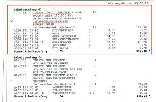

Beim ersten Service B(also dem 2. Service) ist sehr wohl der Automatikgetriebeölwechsel fällig.
90tkm kann ja so auch nicht stimmen. Der Intervall für den 447 lautet bis zu 2Jahre/40tkm, aber auch die sind dynamisch.
Serviceheft ist klar, seit langem digital. Ich wage zu bezweifeln das McOil das füllen kann, zumal dann die Frage ist, ob diese eine „Wartung nach Herstellervorgaben“ durchführen können. Ansonsten nutzt die beste Eintragung auch nix.
Richtig, die Berechnung beginnt beim Zyklus 2 Jahre oder 40.000km. Der Automatikölwechsel ist mittlerweile beim ERSTEN Wartungsdienst fällig, ich glaube, dass war am Anfang der V-Klasse anders (beim ersten GROSSEN Wartungsdienst, also i.d.R. beim Zweiten). Öl reicht das 228.51 meiner Meinung nach. Angeliefertes Automatiköl wird, wie beschrieben nicht möglich sein, da das über ein Pumpensystem eingefüllt wird. Bremsflüssigkeit ist alle 2 Jahre fällig, also bei jedem Service. Luft- und Dieselfilter müssten alle 4 Jahre / 80.000km fällig sein. Also i.d.R. bei jedem großen Service.

@Befner schrieb am 20. Dezember 2017 um 09:24:01 Uhr:
... Der Automatikölwechsel ist mittlerweile beim ERSTEN Wartungsdienst fällig, ...
Befner
Heißt das beim Assyst A? Hatte den erst vor ein paar Wochen mit 25.000km, da wurde aber nur Öl, Ölfilter und Bremsflüssigkeit gewechselt.
Nein, beim ersten Assyst B, also dem ersten Wartungsdienst. Der Assyst A, der erste Service ist im Grunde nur ein Ölservice plus und zusätzlich Pollenfilter und Bremsflüssigkeit.
