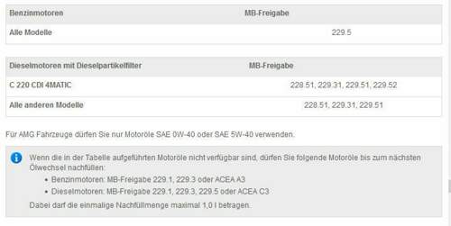

meine Freundin fährt einen C180 BJ 11.2012 und lässt diesen regelmäßig bei Mercedes warten. Der letzte Service war im Februar 2019 mit (laut Rechnung) einem nächsten Service für 02.2020 bzw. einem km-Stand letzter Service + 25.000 km.
Allerdings möchte der MB jetzt bereits zum Service. Allerdings wurden erst 15.000 km gefahren. Meiner Meinung nach ist dieses Verhalten des BC auf die verwendete Ölsorte von 229.3 zurückzuführen.
Ist das normal, dass auf dem digitalen Servicebericht "irgendwas" an km eingetragen wird?
Ich habe jetzt das Öl für den nächsten Service bestellt. Würde gerne das Motul 8100 X-cess nach MB 229.5 einfüllen lassen. Damit sollte MB doch wieder das Intervall von 1 Jahr/25.000 km einstellen, oder?

Es kommt darauf an, was der Mechaniker beim Einstellen des Service eingibt. Da kann man alles machen. Die Ölsorten sind aufgeschlüsselt und dann stellt man es ein und bestätigt. Nur 229.5 bringt 25.000km. Alles andere auch angeblich bessere Sorten wie 229.51 oder 52 bringen 15.000km.

Das ist Quatsch, 229.51 bringt definitiv 25.000 KM, am 23.12.19 im Digitalen Servicebericht vermerkt....
Wir reden von einem Benziner mit M274
In der Betriebsanleitung steht nichts von 229.5x, da steht 229.5. In den neueren BeVo 223.2 steht zwar die 229.51 und 52 drin, aber nur für Westeuropa, hm

Die Angaben aus dem Servicebericht sind also falsch, oder es wurde an Fahrzeug falsch eingestellt.

Mercedes-Benz hat keinen variablen Serviceintervall, sondern einen festen (15.000-25.000 km bzw. ein Jahr, je nachdem was zuerst eintritt).
