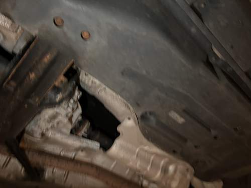

2) Folgende Fotos stammen heute vom Reifenwechsel. Die Gunst der Stunde nutzend, habe ich (zur großen Freude der Mechaniker (ne war ok für sie)) Fotos gemacht und würde gerne eure Meinung zu gewissen neuralgischen Punkten geben. Besonders Bremsen, Unterboden generell, Rost sowie Airmatic sowie was euch auffällt. Besonders beim Rost würde ich gerne etwas machen lassen - was und womit muss man kalkulieren monetär (der Wagen soll bleiben, so einen finde ich nie wieder)?

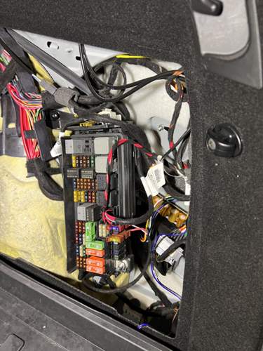

Das bringt mir SAM Angstschweiss auf die Stirn - ich sichte morgen meine hoffentlich gut abgedichteten Rücklichter und werden, egal ob was ist, das SAM hochhängen bzw. Mit einem selfmade Abtropfschutz etwas verkleiden. Rein Präventiv. Meine Schiebedachablauf Rinne (eine bekannte Sollbruchstelle wie ich erfahren habe) sieht gut aus, ist nicht verstopft und sieht auch gerade aus.

Hier noch die Bilder des SAM. Alles bene. Hing schon hoch. Alles trocken, keine Wasserspuren, nirgends
Ich verpacke das jetzt präventiv noch ein wenig und dann sollte ich Ruhe haben.

Sieht gut aus dein Unterboden. Flugrost ist ziemlich normal, Winterfahrzeuge sehen noch schlimmer aus.

Hallo Madoma,
das letzte Foto ist aber nicht Dein Sam ,es ist der Sicherungskasten im Fond.Dein Sam ist hinten in der Ersatzradmulde zu erreichen dort befindet sich auch die Pumpe für die Heckklappe. Bitte wirf da mal einen Blick rein und vielleicht kannst Du ja auch paar Fotos von da uns zeigen. Toi toi toi

Der Rost ist an den Fahrwerksteilen ist normal. Sieht auch nicht viel besser aus als bei einem der draußen gestanden hat. Dem kann man mit Wachs oder Fett entgegnem. Was genau das bessere Mittelchen ist, ist eine Glaubensfrage.
Viel wichtiger ist, wie es unter den Plastikverkleidungen aussieht. Die Wahrscheinlichkeit ist hoch das die Brems- und Kraftstoffleitungen anfangen zu gammeln - oder eher schon stark angegriffen sind.
Themenstarteram 6. November 2024 um 12:13
@chaerte2 schrieb am 6. November 2024 um 11:22:24 Uhr:
Da er ja in den Service muss: welche Teile müssen ab, damit man das sichten kann, danke dir.
@Matse225 schrieb am 6. November 2024 um 11:04:41 Uhr:
Hallo Madoma,
Mit freundlichen Grüßen
Matse
Aha! Das war mir neu, danke dir. Also Ersatzradmulde und da rein schauen, mache ich!
