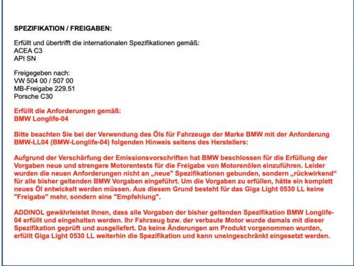

Also ich habe folgendes Motoröl empfohlen bekommen:
Von Ad hightech oil 5W-30 Longlife III
Wie ist eure Meinung dazu?
Und wird die genau Bezeichnung des Öls auf der Rechnung vermerkt?
