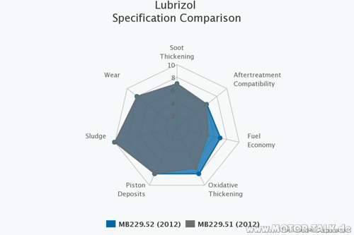

Hier kann man mit den Freigaben ein wenig spielen: https://online.lubrizol.com/relperftool/pc.html

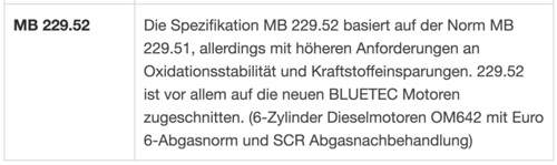

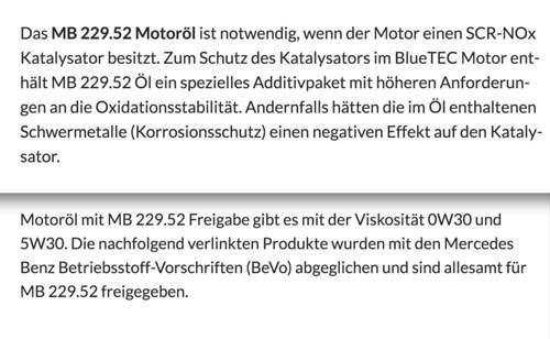

Hallo Serkan,
von .51 nach .52 ist der maximal erlaubte Aschegehalt geringer geworden. .52 braucht man nur für die Fahrzeuge mit Ad-Blue, für dich also Luxus den du nicht brauchst.
Ich glaube mein Händler hat gar kein 51er mehr.
Die Diskussion um 0W oder 5W ist am Thema vorbei und bei manchem hier in Wortwahl und Vehemenz daneben.
Genau so ist es:
Bildschirmfoto-2018-02-10-um-17-31-38
Bildschirmfoto-2018-02-10-um-17-03-24
Bildschirmfoto-2018-02-10-um-17-54-23
