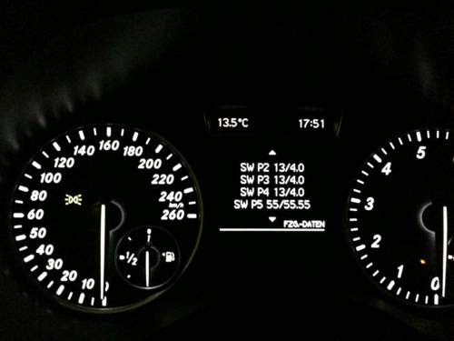

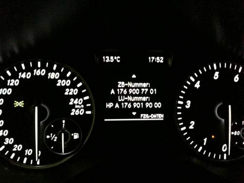

Sooo, anbei ein Bild von der Anzeige des Tankinhalts oder dem was ich hierfür halte. Ich kann noch nicht beurteilen, ob die Anzeige zuverlässig ist, ich vermute aber eher nicht.
Der Weg dahin wurde von 0815user exakt beschrieben:
Original geschrieben von 0815userbln
Merkwürdig, ich habe einen W246 mit MJ 2012 ... dort gibt es die Anzeige ...
Schau doch nochmal im Menü nach, nach der Anzeige der FIN (wenn Du nach "unten" drückst) bzw. alternativ einfach einmal im! Menü "Fahrzeugdaten" nach "oben" drücken, zeigt er den genauen Tankinhalt an.
Wäre schon komisch, wenn ein W176 MJ2014 das hat, ein W246 MJ 2012 auch, aber ein W176 MJ 2013 nicht, oder ?
Img-20131011-170536
