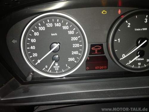

habe heute bei meinem 530d lci den Service vorgenommen. Alles bis auf eine Meldung konnte ich über
das Kombiinstrument zurücksetzen (siehe Bild).
Ich muss jetzt hoffentlich deswegen nicht zu den ???!
VG

Ist das die TÜV Meldung?? Wenn ja, dann wird sie im Idrive umgestellt / die Zeit neu gesetzt.
Themenstarteram 22. Juni 2013 um 20:03
Nee ist nicht die TÜV-Meldung...
am 22. Juni 2013 um 20:06
Das ist doch die Fahrzeug Kontrolle oder?
Themenstarteram 22. Juni 2013 um 20:14
Ich glaube auch...
am 22. Juni 2013 um 20:19
Das ist der Fahrzeug-Check!
Klick mich fest
Grüße,
BMW_Verrückter
am 22. Juni 2013 um 20:22
- Zündung ein auf Stellung "2"
- ca. 10 Sekunden Tageskilometerzählertaste drücken bis das erste Symbol was zurückgestellt werden soll,
erscheint
- Taster erneut 3 Sekunden drücken ---> bis RESET erscheint
- Bestätigen RESET durch erneutes 3 Sekunden langes drücken
- Zündung aus
fertig :)

Auf die beschriebene weise habe ich ja schon die einzelnen Sachen zurücksetzen können. Nur bei Fahrzeugcheck ging das nicht. Es kommt dann halt nur OK aber das Datum lässt sich nicht ändern...??
Bitte prüfe einmal, ob das Datum nicht doch mit dem TÜV Datum im IDrive zusammenhängt.
Themenstarteram 23. Juni 2013 um 18:05
Habe ich gerade. Negativ, mein TÜV läuft nächstes Jahr aus.
am 23. Juni 2013 um 22:08
Hallo!
Vielleicht kannst du es erst im Juli ändern :) Evtl. steht es in Verbindung mit dem Datum - versuche es im Juli nochmals :)

Bremsflüssigkeit wird auch mit nem Datum angezeigt. Aber die hab ich auch resetet bekommen. 1 Monat früher.
Themenstarteram 24. Juni 2013 um 9:05
Die Service - Anzeige für Bremsflüssigkeit konnte ich mit Datum auch vorher zurücksetzen...
Naja, vielleicht versuche ich es nochmals im Juli ;)
am 24. Juni 2013 um 11:09
Bei manchen Fahrzeugen soll es nur bei geschlossenen Türen funktionieren. Ich habe es heute bei mir auch gemacht - mit geschlossener Tür, vorher ging es auch nicht ....
LG PB1
