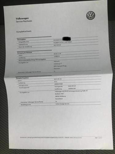

Gestern war ich beim Freundlichen zwecks Displaytausch von meinem Discover Pro, im Zuge dessen wurde auch gleich die Adapterleitung von der Ambientebeleuchtung des Panoramadaches verbaut.
Wurde heute bei mir auch gemacht, aber so einen Nachweis wie du Vw-la1 habe ich nicht bekommen.
War bei meiner Bordbuchmappe dabei, nachdem ich das Auto abgeholt habe.
@Vw-la1 schrieb am 30. November 2018 um 22:03:45 Uhr:
Da muss ich dann gleich mal rein schauen. Danke für die info.
