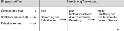

Mit neuem A5, 12005 km gefahren. Nach genau 710 Tagen
Service und Ölwechsel flexibel bei Audi gemacht, da Serviceanzeige
vom Bordcomputer das wollte und auch akustisch meldete. Alles o.k.
Schaue 2 Tage und ca. 50km später in die Serviceanzeige vom
Bordcomputer. Da Steht:
nächster Ölwechsel in 29.948km / 620 Tagen
nächste Inspektion in 724 Tagen
Müßten da beim Ölwechsel nicht auch 724 Tage stehen?
danke für eine Antwort

Der BC rechnet dynamisch, in Abhängigkeit von verbleibenen Kilometern und Zeitfaktor.
Was zuerst erreicht wird, bestimmt den Tag des Services. Da der Intervall nach meinen Erinnerungen ohnehin bei 30000km liegt, prognostiziert der BC eine Hochrechnung und aktualisiert quasi dynamisch. Bleibst Du also einfach 2 Jahre stehen, mußt Du trotzdem wechseln, weil von den Tagen her der Intervall erreicht ist.

ich verstehe das Konzept eigentlich so:
Fixes Intervall: zb alle 1 oder 2 Jahre bzw. 15k / 30k km
Flexibles Intervall: BC errechnet anhand der Sensordaten wann gewechselt wird daher auch keine fixe Anzeige und die Tage können sich ändern
(Darf gern wer korrigieren falls ich falsch liege)
Gerade die Ölwechselanzeige ist mittlerweile sehr dynamisch. Die Fahrbedingungen bestimmen letztendlich den Intervall. Somit dürfte der geänderte Eintrag richtig sein. Audi wird das in etwa so auch beantworten.
Flexibler Ölwechsel, bis Maximal 2 Jahre oder 30TKM, beim TDI gibt oder gab es auch 50TKM....
Beim flexiblen Ölwechsel-Service wird der persönliche Fahrstil und die individuelle Einsatzbedingung des Autos berücksichtigt. Es wird im Grunde genommen ein Fahrprofil ermittelt und der nächste Ölwechsel errechnet.
Man wird dann rechtzeitig über die Service Intervall Anzeige im Fahrzeug erinnert und zum Ölwechsel aufgefordert.
Ermittlung des Intervall siehe Anhang.

Heute morgen bekommen; Audi sagt:
"Bei Neufahrzeugen ist eine Abfrage des
Serviceintervalls erst nach etwa 500 km möglich.
Nachdem ein Ölwechsel durch einen Fachbetrieb
durchgeführt wurde, wird das Serviceintervall zu
rückgesetzt. Die Restlaufstrecke wird zunächst
auf Basis des Fahrprofils vor dem Ölwechsel an
gezeigt. Danach wird die Restlaufstrecke auf der Basis
Ihres persönlichen Fahrprofils berechnet.Häufige Kaltstarts
oder Kurzstreckenverkehr beanspruchen das Motoröl
in besonderem Maße und führen dazu,
dass das Öl häufiger gewechselt werden muss."
