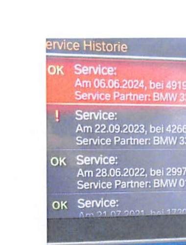

Eine frage zum digitalen Serviceheft:
Bei jedem Service bei BMW wird ja das Heft mit dem Server abgeglichen. Wie verhält es sich mit Service der gemacht wurde, im Auto bestätigt wurde und nie im Server eingetragen wurde?
Grundlage ist diese Anleitung: https://bimmerguide.de/.../
Ein Beispiel:
Jan 23 Ölwechsel bei BMW
Jun 24 Bremsflüssigkeit -> selber gemacht und im Kombiinstrument zurückgestellt.
Jul 24 Fahrzeugcheck bei BMW
Jan 25 Ölwechsel bei BMW
Wie sieht das digitale Serviceheft aus nachdem es Kontakt mit BMW hatte? Mit rotem Eintrag oder nicht?
1. Möpglichkeit:
2. Möglichkeit:

Was nicht gemacht wurde, wird auch nicht eingetragen. Ganz einfach.
Das Serviceheft so wie du es siehst wird anzeigen es wird nichts gemacht. Im Ausdruck von BMW wird wahrscheinlich auch nichts rot geflagged. Trotzdem wird dann auffallen das der Service zu lange her ist. Ergo muss er woanders gemacht worden sein.
Ja, wahrscheinlich vermute ich das auch so. Aber es wäre gut es sicher zu wissen vor irgendwann ein roter Eintrag drin ist...
Der Eintrag kommt ja vom Auto. Das heißt, der Schlüssel wird bei BMW ausgelesen. Wenn zu dem Zeitpunkt nichts rotes im Kombi ist, leuchtet auch nichts rot. Wie gesagt, das wird dich aber nicht davor schützen das ein nicht bei BMW gemachter Service definitiv aufällt.

Der Kern der Frage ist nur, ob ein gelbes ! kommen kann oder nicht.
Ich mache den Service bei einem freien KFZ Betrieb der auch seinen Service in die History einträgt. (Kann er)
Bin ich mal mit Ölwechsel oder Bremsflüsdigkeit 1 oder 2 Monate drüber, dann erscheint in meinem BC der History davor ein gelbes Dreieck mit Ausrufezeichen
Rote Einträge kenne ich nicht.

Hast du mal die digitale History in der Hand gehabt? Da steht alles drin. Da steht auch drin wann Bremsflüssigkeit gewechselt wurde und wann nicht. Mal als Beispiel. Dann merkt BMW zumindest sehr wohl das einmal Bremsflüssigkeitswechsel ausgelassen wurde, weil nicht vorhanden. Und ja, gelb und rot erscheint auch. Wie gesagt, so wies im Fahrzeug steht.
Also den I Drive Knopf hatte ich in der Hand...um zur Service History im IDrive zu kommen...aber ich vermute mal du redest von was anderem?
Hast du ein Beispiel?
Ja, ich rede von der History die aufm BMW Server gespeichert ist. Was im Fahrzeug ist, lässt sich sowieso (wenn man will) einfach manipulieren oder ändern. Allein das man den Service auch einfach so zurücksetzen kann, ohne ihn gemacht zu haben, ist meiner Meinung nach nicht aussagekräftig.
