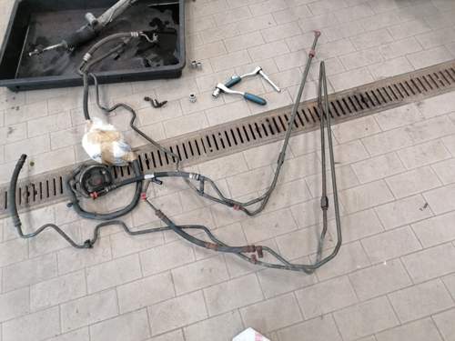

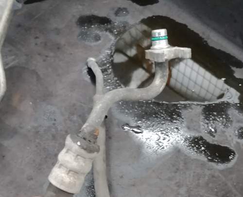

Hallo alle zusammen,
mir ist vor kurzem bei meinem 9-3 die Rücklauf-Leitung der Servolenkung geplatzt. Ich hab die Leitung daraufhin ausgebaut und wollte mir aufgrund der starken Korrosion eine neue Leitung kaufen. Wie sich aber herausgestellt hat ist das garnicht so einfach, denn genau diese Leitung ist leider überall ausverkauft und nicht mehr lieferbar.
Ich hab mich auch bereits mit einigen Schlachtern in Verbindung gesetzt, leider bisher ohne Erfolg.
Ich hab die Leitung auch bereits zum instandsetzen zu Hydraulikspezialisten gebracht, aber auch hier hab ich nur Absagen bekommen.
Nun meine Fragen:
- passen die Servoleitungen von anderen 9-3s vielleicht? Die XWD Variante ist anscheinend anders und auch die Leitungen der anderen Motorversionen scheinen zumindest laut den Bildern die ich finde nicht gleich zu sein. Ich hab immerhin eine für rechtslenker in Australien gefunden, aber die wird man wohl nicht einfach um biegen können oder? ??
- gibt es Alternative Teile von anderen Herstellern oder von anderern Marken zB vom Opel Vectra?
- gibt es ein "powersteering delete kit" oder zumindest einen kürzeren Riemen damit die Servopumpe nicht mehr angetrieben wird? Wäre immerhin eine temporäre Lösung.
- hat vielleicht noch jemand eine solche Leitung rumliegen oder kennt jemanden der sowas instandsetzt?
Wenn jemand noch Vorschläge hat oder Ideen hat bitte melden, ich bin mittlerweile für alles offen.
Meine Fahrzeug Daten:
Saab 9-3 Aero 2.8 V6 FWD Lefthand Convertible
VIN: YS3FH76U676003412
Teile Nummer: 12767437 High Pressure Power Steering Hose (Feed Line - FWD) for LHD
Gruß WungTung

Ich habe mir die Leitung auf der Zeichnung angesehen.
Das ganze ist ja überwiegend eine Metallleitung und nur ein kurzer Hydraulikschlauch zum Anschluss.
Es ist die Kühlleitung für das Servoöl.
Vermutlich ist der Hydraulikschlauch geplatzt ?
Oder ist die von Dir als Korrosiv bezeichnete Leitung auch defekt? Rost aussen ist normalerweise kaum ein Problem.Entrosten und mit Rostschutz behandeln.
Wenn nur der Schlauch defekt ist, würde ich es nochmal bei einer Firma versuchen, die mit
Hydraulik für Baumaschinen vertraut ist. Dort die gesamte Leitung hinbringen.
Diese Firmen müssen meist vor Ort reparieren und haben es mit sehr vielen Schlauchtypen zu tun.

Nach einigen Monaten hab ich endlich Glück gehabt und auf Ebay-Kleinanzeigen jemanden gefunden der seinen 9-3 geschlachtet hat. Ich hab dabei das ganze Hydrauliksystem für 250€ gekauft, bei Skandix, Schwdenteile und Speedparts Sweden hab ich auch noch einige Teile gekauft.
Hier mal alle Teile die ich gekauft habe:
Ebay-Kleinanzeigen: (alles für 250€)
- 12794644 Ausgleichsbehälter
- 12767435 Leitung vom Ausgleichsbehälter zur Servopumpe
- 12842029 Servopumpe (nur für V6 FWD)
- 12767437 Kühlleitung von der Servopumpe zum Lenkgetriebe (nur für V6 FWD)
- 12767441 Rücklaufleitung vom Lenkgetriebe zum Ausgleichsbehälter (nur für V6 FWD)
- 93186527 Lenkgetriebe (nur für V6 FWD)
Teile von Skandix (S), Schwedenteile (ST) und Speedparts (SP), viele der Teile wären absolut nicht nötig gewesen aber neu ist neu...
- (S) 93172254 Spurstangenkopf L (nur für V6 FWD) 20€
- (S) 93172255 Spurstangenkopf R (nur für V6 FWD) 20€
- (ST) 32022343 Schraube für Lenkgetriebe 2x 8€
- (SP) 12779142 Unterlegscheibe für Schraube für Lenkgetriebe 2x 2€
- (SP) 92153201 Mutter für Schraube für Lenkgetriebe 2x 4€
- (SP) 92153209 Schraube Ausgleichsbehälter 2€
- (SP) 90572591 Schlauchschelle für Leitung vom Ausgleichsbehälter zur Servopumpe 2x 3€
- (S) 32022244 O-Ring Kühlleitung zur Servopumpe und für Rücklaufleitung zum Ausgleichsbehälter 2x 1€
- (SP) 93188836 Halter für Kühlleitung 10€
- (SP) 93188837 Halter für Kühlleitung 13€
- (SP) 92152395 Gummipuffer für Kühlleitung 3x 2€
- (SP) 92151891 Schraube für Gummipuffer für Kühlleitung 3x 1€
- (S) 32019379 O-Ring Kühlleitung Verbindungsstück 2x 2€
- (SP) 12805104 Kunststoffklipphalter für Kühlleitung 2x 2€
- (S) 90381761 O-Ring Kühlleitung zum Lenkgetriebe 12€
- (SP) 12764460 Halter Kühlleitung L 6€
- (SP) 12764462 Halter Kühlleitung R 6€
- (SP) 92152312 Gummipuffer Rücklaufleitung zum Ausgleichsbehälter 4€
Zusätzlich habe ich die Leitung noch Sandstrahlen und Lackieren lassen, für etwa 100€.
Um die Leitung nach dem Sandstrahlen und Lackieren zu reinigen, hab ich mir eine Handpumpe und einen Filter gekauft. Ich hab für mehrere Minuten per Hand das Öl durch die Leitung gepumpt um alle Verunreinigungen herauszuwaschen. 30€
Um nochmal sicherzugehen, dass die Leitung ja nicht wieder Korrodiert hab ich die Leitung zusätzlich mit 0,5mm Steinschlagschutzfolie umwickelt. 10€
Für eine Anleitung zum Ausbau des Supframes hab ich das WIS genutzt, Arbeitsaufwand mit allem etwa 15 Stunden über mehrere Tage...
Wartezeit der Teile ist bei Skandix Utopisch, ich habe auf meine O-Ringe über 4 Wochen warten müssen, bei Speedparts und Schwedenteile waren es NUR etwa 1 - 2 Wochen.
Bei 12767437 gibt es definitiv Unterschiede! Anhand der Bilder kann man sehen das man bei der alten 12767437 die Anschlüsse zusätzlich abnehmen kann und bei der anderen nicht. Passen tut sie auf jeden fall ohne Probleme.

Zitat "Bei 12767437 gibt es definitiv Unterschiede! Anhand der Bilder kann man sehen das man bei der alten 12767437 die Anschlüsse zusätzlich abnehmen kann und bei der anderen nicht. Passen tut sie auf jeden fall ohne Probleme."
Hallo Wung Tung,
schön das Du dein Problem jetzt nachhaltig lösen konntest und es auch hier kommuniziert hast.
Ich denke, jetzt hast Du eine große Weile Ruhe !
Zu deinem Hinweis -siehe Zitat- :
Das ist der klassische Fall der Kostenoptmierung seitens der Konstrukteure / Kalkulationsleute:
Früher konntest Du nur den Anschluss erneuern, heißt aber ein Teil mehr in der Lagerhaltung und günstiger für den Verbraucher.
Jetzt gibts halt nur noch die komplette Leitung für "teuer" Geld ! Gut für den Hersteller !
