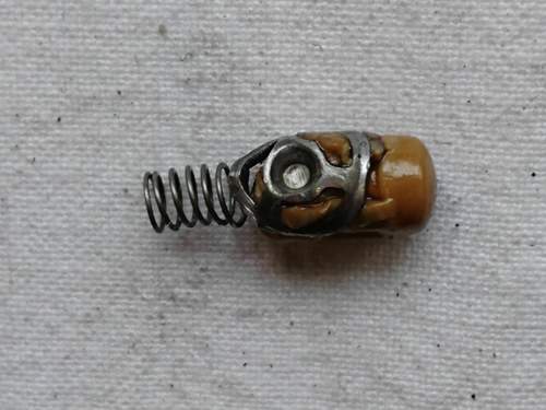

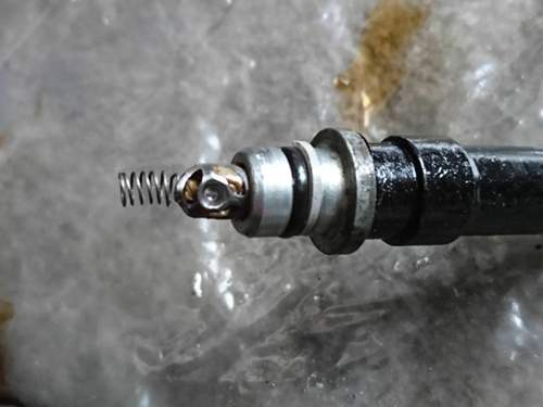

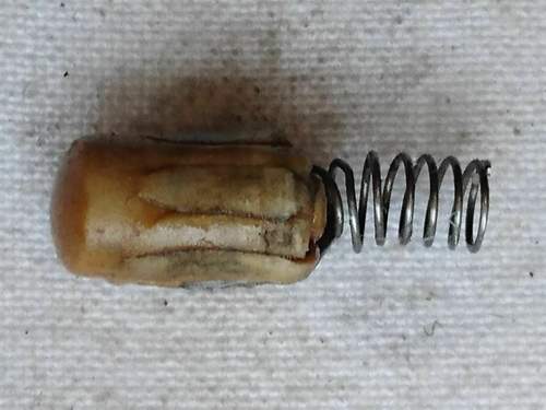

Wie ging es bei meinem ML weiter? - Habe die Anlage gestern Abend wieder zerlegt. Hintergrund, meines ursprünglichen Übels, waren ja Marderbisse in der Druckleitung. In der alten Leitung war ein "Druckpilz" eingesteckt (zum Lenkgetriebe hin), dieses hatte ich in die neue Leitung umgesteckt. Das habe ich nun entfernt, nachdem scheinbar niemand dieses Teil kannte bzw. je gesehen hat (auch bei Mercedes unbekannt).
Und siehe da: die Lenkung geht im Stand wieder leicht!!!
Nebeneffekt: Die Servopumpe hört man gar nicht mehr, das Getriebe schaltet früher und der Verbrauch ist niedriger. - War mir bei den Probefahrten vorher gar nicht aufgefallen. Aber jetzt zeigt das Cockpit bei gleicher Teststrecke 2 ltr. weniger an.
Mal schau'n, was die nächsten Fahrten ergeben werden....
Wenn Fotos von dem "Druckpilz" in der Leitung gewünscht werden, lade ich gern welche hoch.
