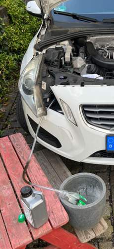

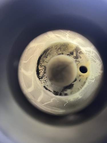

Hab das servoöl getauscht. Kam recht viel Dreck raus. Vorallem der behälter oben ist recht dreckig mit Ablagerungen usw. Gibt eine gute Anleitung auf Youtube. Von 'volvosweden'.
Hab jetzt 127tkm.
Ist nicht schwierig!
Kann ich empfehlen :)
Lg

Hast du auch 3 Liter Öl benötigt und das Restöl aus der Leitung auch genauso herausgeholt wie im Video?
ich hatte 2 liter ravenol servoöl. hatte den eindruck dass das auch reicht.
rausholen wie im video, ohne motor nur rücklaufleitung in ein behältnis verlängern und lenken.
nachfüllen und wieder von vorne.

Einfach in die Apotheke gehen und eine 100ml Blasenspritze holen ( ca 3-6€)
Damit in den Baumarkt und einen passenden klaren Schlauch ( 0,5m reicht)
Zusätzlich noch 2L vielleicht auch 3L Servoöl mitnehmen.
Dann kann es schon losgehen.
Ich würde beim Absaugen und Befüllen noch einen Lumpen unter den Servobehälter legen.

Ich hatte meins auch bei ca. 120tkm getauscht. Seit dem arbeitet die Servo etwas angenehmer.
Ich habe auch den kompletten Behälter mit getauscht, da ich auch einen neuen Filter wollte, und dieser bei meinem Baujahr und dem verbauten Behälter nicht einzeln zu tauschen war.
@Hanes1982 schrieb am 6. Juni 2021 um 18:51:33 Uhr:
Heißt, der Filter ist bei manchen Modell-/Baujahren fest im Behälter verbaut und bei manchen separat? Wenn, wo befindet sich der Filter?
