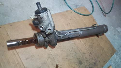

Dank Pewoka wurde festgestellt, dass bei mir wohl ein falsches bzw. minderwertiges Servoöl drin ist. Auf dem dem Deckel der Nachfüllöffnung steht ATF Oil only.
jetzt habe ich zwei Fragen:
Welches öl wäre da besser von diesen :
- Mannol Dexron III Automatic Plus
- Ravenol ATF Dexron III H
- Liqui Molly 1043 ATF III
- Castrol Transmax DEX III
Die zweite Frage wäre wo ich das Öl ablassen kann ohne Spülung und ob es da irgendwo einen filter dafür gibt.
Danke

Auf der Leebmannseite natürlich nicht. Da bekommst du nur die Teilenummer für das original Öl. Erstbefüllung war dann ATF D(exron) 2. ATF Dexron 3 gab es damals noch nicht. Es ist rückwärtskompatibel zu ATF Dexron 2.
Du kannst also ATF D2 oder D3 nehmen. Also ein Öl, dass der Spezifikation entspricht. Möglichst in rot und nicht in gelb um bei der ri htigen Farbe zu bleiben.

Da gibt es keine spezielle Freigabe. ATF Dexron 2 oder 3 passt schon. Der besseren Übersicht wegen in rot und nicht in gelb.

Saug den Behälter leer und füll neu auf. Dann ein paar mal recht/links Lenkradvolleinschlag zum Entlüften falls notwendig und Füllstand bei laufendem Motor nochmals kontrollieren.
ich hätte aber gerne alles abgelassen weil da jetzt ja das gemischte zeug drin ist
Wenn das ganze Servoöl raus soll, kannst du eine Lenkungsspülung machen lassen, kostet nicht die Welt und dann ist alles raus.
