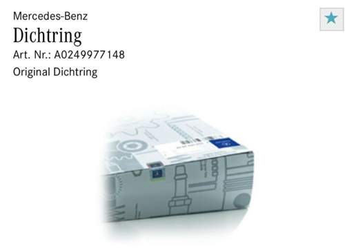

Desweiteren hatte ich dem Verschlussdeckel eine neue Dichtung verpasst und es wurde ein bisschen besser.
