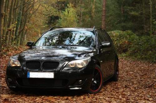

Guten Abend 5er- Fans,
ich weiß, dass es unheimlich viele Threads zu diesem Thema gibt, jedoch meistens nur zum E60 oder es stehen leider nicht eindeutig die Infos drin, die ich benötige.
Meine Fragen:
1. Müssen zwingend die Türverkleidung abgebaut werden, um die senkrechten Blenden abzuschrauben?
2. Wie sind die 2 dünneren Blenden befestigt, auch mit Schrauben oder nur mit Klammern?
3. Wie gestaltet sich der Ausbau der hintersten Blende (die am feststehenden, hintersten Seitenfenster)?
Ich hoffe mir kann jemand weiterhelfen!
schönen Restsonnstag! :)
Paul

Die dünnen Zierleisten sind nicht das Problem, diese sind alle über Klammern gesteckt und relativ leicht mit der richtigen Krafteinwirkung zu (de-)montieren, da ist nichts geklebt.
Einzig die breiteren, senkrechten Blenden machen mir eben sorgen, da ich eben unsicher bin, wie hoch der Aufwand für den Tausch dieser ist. Bei mir sind diese leider matt. :(
Grüße Paul

Sind alle nur geclipst darum muss man auch aufpassen bei der Demontage. Die senkrechten sind von innen geschraubt da muss wenigstens die Dichtung runter.

Muss für die geschraubten Blenden wirklich nur die Dichtung runter oder die ganze innere Türverkleidung+ dann die Plasteabdeckungen?
Grüße Paul
am 14. Dezember 2015 um 1:24
Türverkleidung muss nicht runter. Nur die Innenplastikverkleidung an der Blende.
