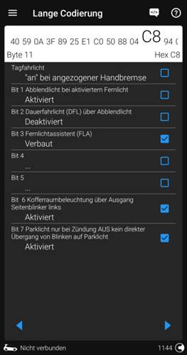

Ich habe leider keine fertige bzw. validierte Codierung für den FLA gefunden und mal in den STGs von unserem Sharan nachgeschaut. Keine Gewähr auf Richtigkeit.
FLA:
STG09
Lange Codierung
Byte 11 Bit 3 Fernlichtassistent verbaut
STG A5
Lange Codierung
Byte 19 Bit 4-7 Ausführung der Scheinwerfer für FLA > Xenon

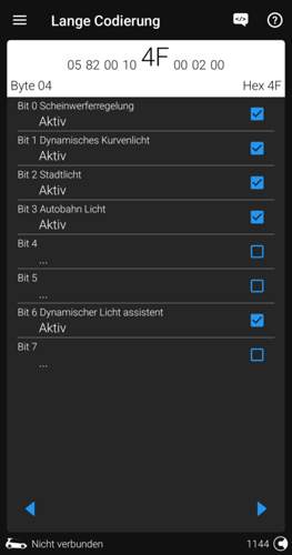

DLA
STG 55 Leuchtweitenreglung? Hier gibt es einen Eintrag für den DLA
Lange Codierung
Byte 4 Bit 6 Dynamischer Licht Assisten > Aktiv

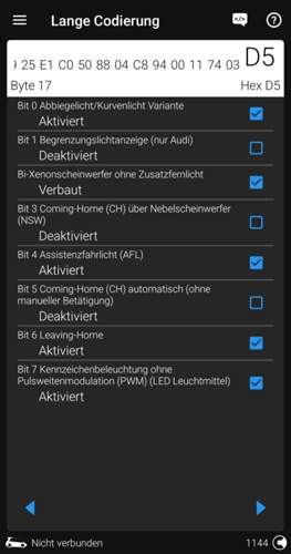

STG A5
Lange Codierung
Byte 19 Bit 0-3 Ausführung Zusatzfernlicht für DLA
Byte 21 Bit 5-7 Dynamischer Fernlichtassistent DLA
Anbei noch paar Screenshots aus OBD11. Sonst könntest du hier nochmal nachfragen:
