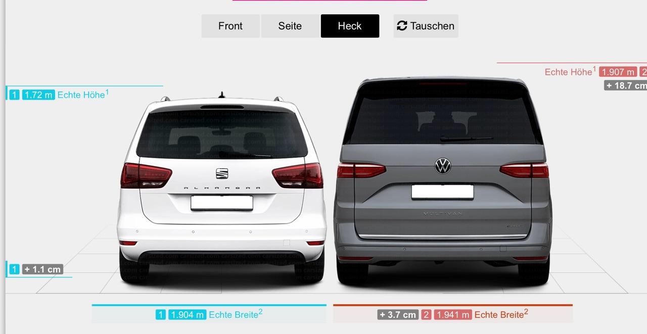

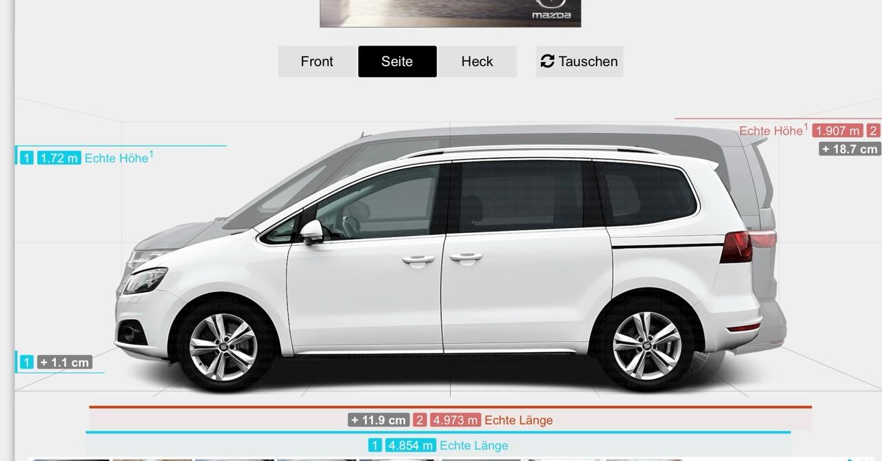

Hello!
Sharan Alhambra ist deutlich kleiner innen. Die Ladekapazität ist in allen Bestuhlungsvarianten sehr gering. Das Laderaumproblem hat auch der T7 kurz wenn alle 3 Sitzreihen genutzt werden. Die fix verbauten Sitze hinten sehe ich nachteilig, wenn man Fracht hat stören die dann doch. Außen ist der Sharan nicht viel kleiner als der T7. In der Stadt kommt man auch in alle Parklücken rein, die 5m sind recht gebräuchlich, man kommt ich jede Golf Parklücke rein. Der T7 ist eine Neukonstruktion, damit viel Elektronik drin, das kann helfen aber auch Ärger machen. Ich schätze die diversen Helferleins, gibts auch im Sharan/Alhambra aber aufgrund der älteren Konstruktion halt weniger. Verbrauch mMn geringer als im Sharan. T7 mit ~1.90m höhe passt auch in faktisch alle Parkgaragen. Man sitzt etwas höher als im Sharan, die Schiebetüren des T7 machen das rein/raus hinten leichter.
Bin grad' 4500km mit einem Alhambra gefahren, der "zwickt unter den Achseln" im Vergleich zu einem T7; nicht viel aber ständig sehnt man sich nach etwas mehr Platz innen.

Der T7 LÜ wäre für mich im Alltag zu lang mit seinen 5,17 m, während der KÜ mit 4,97 m noch gerade so in die meisten Parklücken und Parkhäuser passt und auch überraschend wendig ist für so ein langes Auto.
