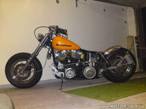

Was ist besser ?
Den Primär der Shovelhead trockenlegen und auf Belt/Trockenkupplung umbauen.
Oder für den Primär ein eigenes Ölbad und Kette/Kupplung belassen?
Gruss Sven
oder so....
![](https://img.motor-talk.de/JxZa8bUHLYV2JXEi.131.jpg)

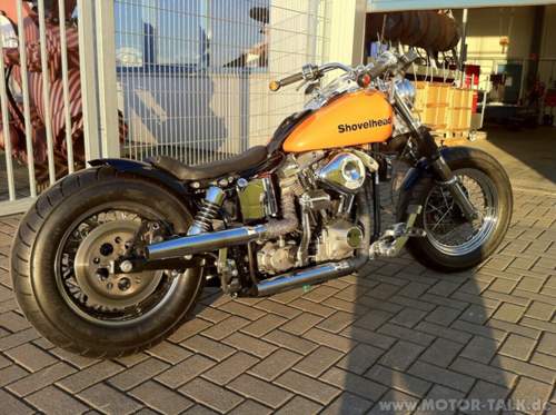

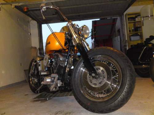

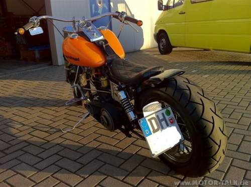

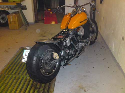

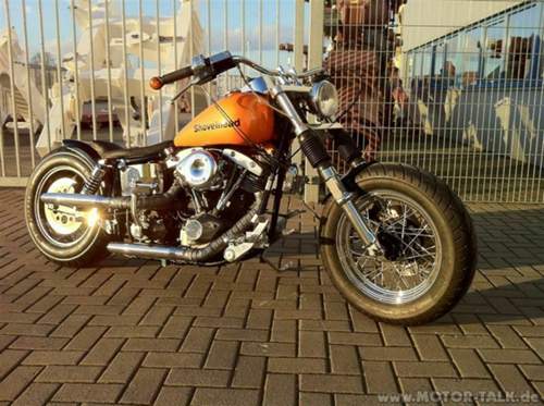

Fertigungsstand der Shovel
Minimalelektrik ist fertig,bis auf die Blinker funktioniert auch alles.Da hat es das Relais zerschossen,egal gibst aber ja fürn 10ner bei Tante L......
TÜV hat se auch bis 2012.:cool::cool:
Nächste Woche Blechteile ab zum Lackierer,mal sehen was es für schöne matte Orangetöne gibt.
Den Rest erstmal anständig säubern,sieht ja schlimm aus auf den Fotos.(ist mir in meiner Bastelbude garnicht aufgefallen:eek::rolleyes:)
Belt und Trockenkupplung einbauen(2ter Anlauf).
Fussrasten weiter nach vorne,ist glaube ich für Zwerge gebaut. :D:D
Dann kann es meinetwegen langsam wärmer werden,bin jetzt langsam mächtig scharf drauf mit dem Bock ne ausgedehnte Runde zu drehen.
Gruss Sven
