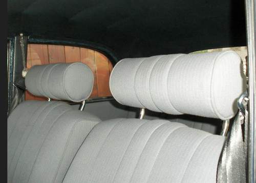

Wie man sehen kann sind sowohl Kopfstützen und auch Gurte
in unseren 170ern möglich. Ich habe mal ein Foto eines Kollegen
angehängt. Jeder muß selber wissen ob er es original halten möchte.
LG Robi

Die B-Säule kann man leider nicht verstärken, da sie nur ein einfaches Profil ist, das mit paar Schräubchen an der Hütte festgemacht ist, deshalb der H Gurt, natürlich in schwarz ;-)
Die Kopfstütze von Robi ist leider zu tief...
Mir fällt schon was ein :-)
Das ist nur ein Beispielfoto, da sind schon mehrere nachgerüstet.
Schau mal im 170er Forum vorbei, da wirst du fündig.
LG Robi
