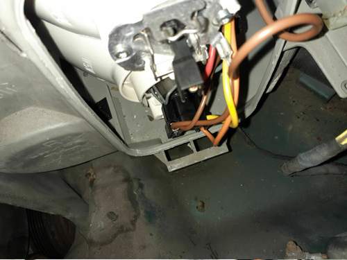

habe die Sicherungen (und natürlich Leuchtmittel) geprüft, sind ok. Fernlicht rechts geht immer noch nicht. Habe geprüft ob es an der Masse liegt indem ich mir eine Masse direkt von der Batterie geholt habe und eine Prüflampe reingehängt habe zwischen den Anschluss vom Fernlicht (den ich als orangefarbenes Kabel identifiziert hab) und der sicheren Masse, geht nicht. Folgere es liegt an der Zuleitung. Diese hab ich verfolgt, endet aber im Nirwana unter dem Armaturenbrett. Meine Hoffnung ruht nun auf den Relais unter dem Fahrersitz. Werde aber aus den Angaben in Deiner Quelle, db-fuchs nicht schlau, bei den Relais wird kein Fernlicht aufgeführt. Weiß jemand zufällig ob eines der Relais in Frage kommt bzw. welches? Falls nicht, wie würdet Ihr weiter vorgehen?
Vielen Dank schon mal und viele Schraubergrüße
Mottor
am 27. Februar 2021 um 11:59
Kabel weiß! Zieh mal den Stecker am Scheinwerfer ab reinige die Kontakte
Themenstarteram 27. Februar 2021 um 14:14
Hi, db-fuchs,
danke für den Tipp, aber es gibt kein weißes Kabel, siehe Foto. Am funktionierenden linken Fernlicht hatte ich ausprobiert, dass es das orangefarbene Kabel ist mit einer Prüflampe. Gehe also davon aus, dass rechts auch das orangefarbene das Fernlicht ist. Passt auch zur Belegung in der Lampe, habe auch das ausprobiert wie Nebel- bzw. Fernlicht angeschlossen werden.
Den Stecker hatte ich schon abgezogen und mit einer Prüfspitze Kontakt hergestellt und eine Prüflampe reingehängt wie oben beschrieben, und mit Kontaktspray nachgeholfen. Würde mich sehr wundern, wenn dennoch der Kontakt nicht ausreichend wäre. Ich gehe also davon aus, dass das Kabel spannungsfrei ist und der Fehler weiter "vorne" im Stromkreis ist.
Daher die Frage: wo weitermessen? Kabel verfolgen und Armaturenbrett ausbauen (spaß hoffentlich) oder gibts ein Relais? Schalter selbst angucken am Blinkerhebel?

moin , kommt denn am Stecker für die Lampe was an? bei mir war es die Verbindung im Scheinwerfer , schau dir auch die Pins genau an wo das kabel eingekrimmt ist , wenn da Grünspan muss neuer Anschluss ran
es grüßt Dieter
Themenstarteram 27. Februar 2021 um 17:49
Hi zusammen,
Erstzulassung 06.2000, wenns etwas nützt es ist ne V-Klasse 220 CDI und kein Vito; kein Tagfahrlicht, H1-Zuleitung dürfte das rote Kabel sein, ich guck aber morgen im Hellen nochmal nach. Danke db-fuchs für Deinen Einsatz trotz Sonderschicht.. :-)
Hi Minlille, danke fürs mitdenken! Am Stecker kommt nix an trotz Kontaktspray und guter Prüfspitze, die ich feste in den bajonettverschluss (oder wie auch immer der Steckverbinder heißt) im Stecker reingedrückt habe. Wie gesagt, Masse habe ich als Ursache ausgeschlossen, da ich mir ein Kabel vom Minuspol der Batterie hergeholt habe und Prüflampe blieb dunkel. Grob betrachtet hat der Stecker keinen Grünspan oder so und er schien mir auch nicht feucht. Mache morgen mal ein Foto..

Hi db-fuchs, vielen herzlichen Dank!! ist tatsächlich rotes Kabel zur H1, anbei noch ein Bild des Steckers, ich finde der sieht nicht korrodiert aus! Werde mich jetzt mal den Plan entlangmessen! Halte Euch auf dem Laufenden!
LG
Mottor
