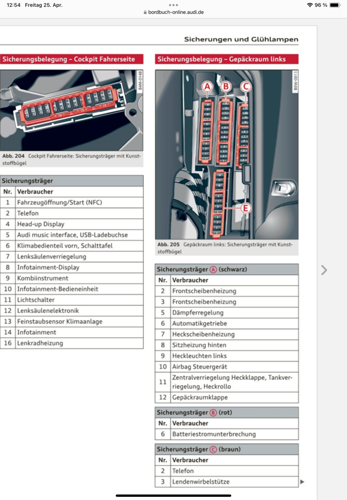

Audi S4 B9/8W
nachdem gestern während der Fahrt das Onlineradio den Dienst quittiert hat und seitdem auch scheinbar keine Datenverbindung mehr aufgebaut wird, möchte ich gerne das Gateway einmal stromlos schalten. Scheinbar schafft dies in einigen Fällen Abhilfe.
Wenn ich in den Verbindungseinstellungen das Datenpaket abfragen möchte erscheint sie Meldung „Es ist ein Problem aufgetreten“. Ein MMI-Reset habe ich bereits erfolglos getestet.
Oder gibt es generell bei Audi bzw. cubic Telecom ein Server-Problem und es liegt gar nicht an meinem Fahrzeug?
Laut Bordbuch befindet sich die zuständige Sicherung im Sicherungskasten im Kofferraum. Und zwar soll es Sicherung Nummer 10 des braunen Sicherungsträgers sein. Jedoch sieht es bei mir im Auto gänzlich anders aus (siehe Foto).
Hat jemand eine Idee welche Sicherung ich ziehen muss?
Dieses MMI macht mich noch verrückt. Trotz inzwischen neuester Firmware ist irgendwas immer fehlerhaft…
Danke für die Hilfe und beste Grüße

bei dem Gateway Stg. 19, kann man auch die Stecker abziehen um dieses stromlos zu machen.
Dazu die Sitzfläche von der Rückbank ausbauen. Das Gateway ist dann mittig im Bereich der Armlehne unterhalb verschraubt und hat mehrere Stecker. Diese alle mal für 1 Stunde abziehen.
Oder die 12 V Batterie im Kofferraum unten abklemmen.
Danach mit einem Diagnose Tool alle Fehler löschen.
VG
Vielen Dank für deine Antwort. Ich meine allerdings das STG 75 und nicht 19.
Allerdings funktionierte gestern aus heiterem Himmel das Onlineradio wieder. Ohne, dass ich noch etwas anderes probiert habe. Lag es vllt doch an Audi?
