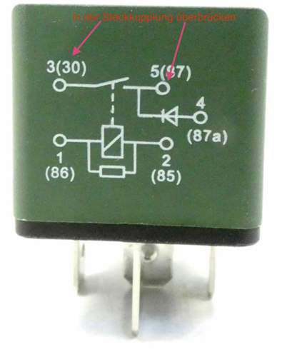

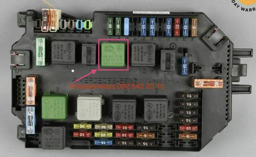

Hallo TE,
ich würde Dir folgenden keep-it-simple Selbsttest vorschlagen, Werkzeuge brauchst Du dafür nicht.
1. Deckel vom linken Sicherung/Relaiskasten abnehmen.
2. Anlasserrelais abziehen [Bild1] Bitte die Ersatzteilnummer mitteilen !!! Ein Mehrzweck5PinRelais darf nicht als Anlasserrelais benutzt werden sondern nur das 002 542 23 19 Relais.
3. Startversuch machen - Sicherung sollte danach intakt sein, d.h. Du hast das richtige Relais abgezogen.
4. Startversuch ohne Relais vornehmen, Zündung einschalten, in der Relaissteckkupplung die Kontakte 30+87
kurzzeitig überbrücken so daß der Anlasser anläuft. Drahtbrücke entfernen. Was passiert ? Motor läuft ?
5. Falls der Motor angesprungen ist und die Sicherung ist NICHT durchgebrannt Startrelais auswechseln.
PS: FIN hast Du nicht mitgeteilt - trotzdem hoffe ich daß die Relaissteckplatzposition richtig ist.
Es ist immer besser die FIN gleich von Anfang an mitzuteilen.
Fuse/relaibox-38
002 542 23 19
