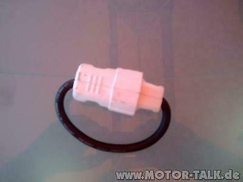

In Österreich benötigen wir gar keine Sicherungen. Wir haben schon den geschlossenen Stromkreis :eek:
Geschlossener-stromkreis
